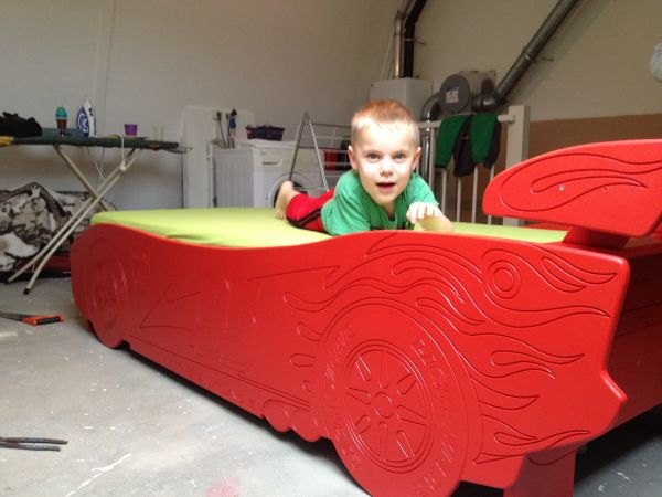

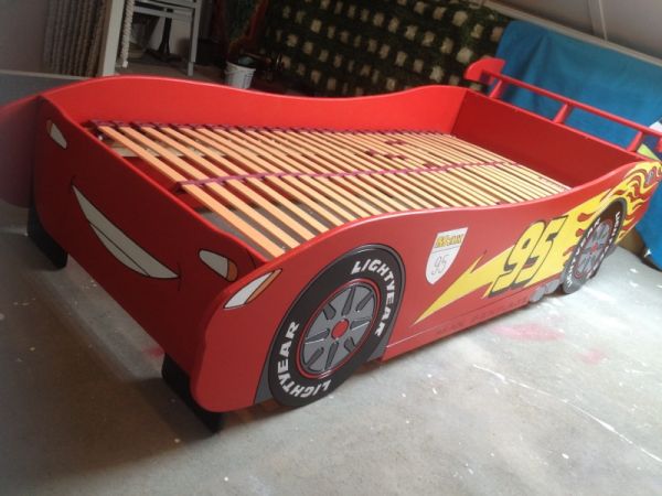

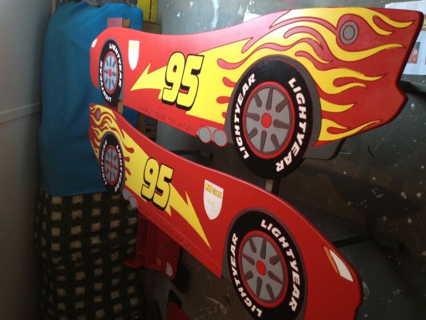

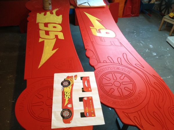

Ik heb voor mijn zoon een Carsbed gemaakt. Deze heb ik in cad getekend en CNC laten frezen.

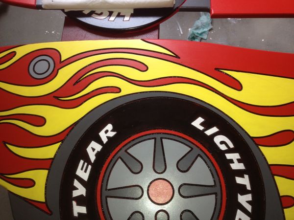

Daarna geschilderd en in elkaar gezet. Er zijn wel wat uurtjes in het schilderwerk gaan zitten maar het resultaat is er wel na.
Ik heb het bed over getekend van een cars plaatje, zie foto. Daarna het bed verder uit elkaar getrokken om geschikt te maken voor een 1 persoons bodem. Afmetigen zijn nu voor een lattenbodem 90 x 200.

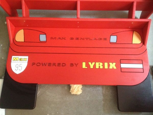

De achterzijde heb ik ook overgetekend en verschaalt.

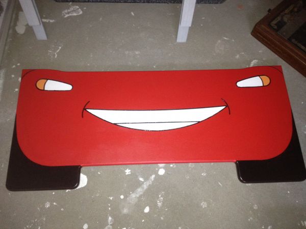

De voorkant (niet bijgevoegd als plaatje) heb ik van een dvd hoes over getekend.
Mocht er iemand zijn die het bed ook wil maken, de tekening in cad formaat kun je hier downloaden (helaas niet mer werkend).
Je zal alleen even opzoek moeten naar iemand die dat kan cnc frezen.
Ik was €127 euro kwijt voor het frezen incl 18mm mdf, mede omdat ik zelf het tekenwerk heb aangeleverd.
Frezen is een fluitje van een cent daarna.
Veel plezier er mee!

De CAD tekening op slaan in dxf formaat. Deze kan je importeren in illustrator.
Daar kan je de tekening in kleuren. De tekening kan je dan 1 op 1 laten printen bij bijvoorbeeld inpromoshop.nl
Vergt wel wat kennis van autocad en illustrator.
Zorg ook dat je de boel niet verschaalt. Het bed is 1 op 1 uitgetekend in autocad maar check tijdens het importeren in illustrator dat dat ook zo blijft.
Voordeel van een vector bestand is dat hij altijd scherp blijft ongeacht de grootte.
Ik zou niet met Photoshop aan de gang gaan, ten eerste worden dat enorme bestanden en ten 2e verschalen is lastig mocht dit nodig zijn.

Ik heb de naam van m'n zoon op diverse plaatsen op het bed staan. Dit kan je dan wijzigen of verwijderen.
