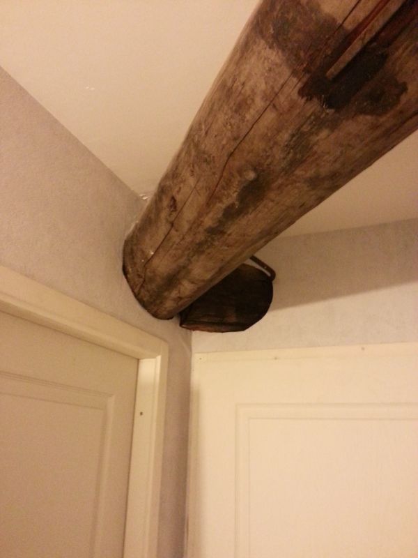

We slapen tegenwoordig op de bovenverdieping van een toren. De balken van het dak zijn behandeld met carboleum. Dit stinkt vooral in de zomer en het is ongezond. Hoe kunnen we de carboleum verwijderen, zodat het niet meer stinkt? We zijn al enige tijd aan het zoeken en hebben al wat ideeën opgedaan. Maar we weten niet welke oplossing werkt en wat de nadelen zijn. Bij welke oplossing gaat er een :idea: branden?
Stukgaas eromheen en de balken stuken.
Epoxy smeersel eroverheen
Siliconen afdicht smeersel, flexibel laagje plastic
Flexibel fineerplaat er omheen vouwen.
Schilderen met beits
Schilderen met aflakhoutverf op grondverf
Houtenplanken er omheen timmeren

De balken zijn met carboleum behandeld liggen ze dan in weer en wind.
Carbolineum is niet te verwijderen, daarvoor dringt het te diep in de ondergrond.
Meestal wordt het gebruikt tegen houtworm etc. of uit visueel oogpunt.
Wilt u 1 of meer foto's plaatsen ?
Er is meer kans op een oplossing wanneer te zien is waar het precies om gaat.
Florie
Ik heb een foto toegevoegd van de balken in onze gang boven. Het zijn oude telefoonpalen, vandaar dat ze ingesmeerd zijn met carboleum. Als het koud is, zoals nu ruik je het niet, maar als het zonnetje hard schijnt dan stinkt het hele huis. Ik hoop dat jullie goed idee hebben.
Misschien dat Kees de schilder een afsluitende verfsoort kent maar dat zal moeilijk worden i.v.m. de scheuren en de paal.
Het enige wat ik me bedenken kan is omwikkelen met folie en er een koof omheen te timmeren, zou jammer zijn maar in de stank zitten is ook niet best.
