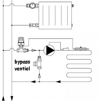

Rara wat kan ik er aan doen dat de ketel niet voldoende retourwater krijgt als ik de thermostaatknop van de vvw unit op 50 gr zet, waardoor de aanvoer wordt geknepen. Zou het niet zo moeten zijn dat de thermostaatknop water doorlaat totdat de sensor meet dat de ingestelde temperatuur is bereikt en pas dan gaan knijpen? Geven deze thermostaten nogal eens storingen of valt dat over het algemeen mee?
Als achtergrondinfo: vanaf de zolder waar de ketel staat gaan de standleidingen naar beneden, 22 mm. Hiervan is op zolder 1 radiator afgetakt. Op de 1e verdieping met ringleiding 1 pijpsysteem 5 radiatoren. Op bgg gaat de 22 mm rechtstreeks onder de vloer door en naar boven naar de vvw unit. Er is van de 22 mm 1 aftakking gemaakt voor de radiator in de garage. Er is verder geen ringleiding. Als de radiator in de garage dichtstaat is daar geen doorstroming. Als radiatoren op 1e verdiepingen dichtstaan is er doorstroming door het 1 pijpsysteem. Radiator op zolder dicht: dan op zolder ook geen doorstroming. Normaal staat 1 radiator op zolder, 2 op 1e verdieping en radiator in garage open. Thermostaatknoppen op 2.

Ik zie dat er speciale bypass ventielen zijn :roll: . Da's wat anders dan rechtstreeks kortsluiten...
Is dit een goed ventiel, of heeft iemand andere tips?
url niet meer werkend
Hier staat volgens mij hoe ik het op kan lossen, zie ik dat goed??

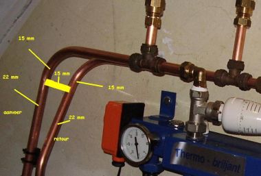

Zou de aansluiting niet te klein zijn? Ik zag bij WTH dat die een 3/4" aansluiting hebben bij een 5 groepsverdeler. Die van mij is met 15mm aangesloten. De slangen van de vvw zijn 16 mm (ca 200 mm2). De pomp van de verdeelunit zuigt nu 5 x 200 mm2 koud water aan uit de retour van de vvw en 1x 175 mm2 warm water van de cv. Of zie ik dat verkeerd?

Bij mij zit er een Comap in, een specialist heeft ze zo liggen en kan je waarschijnlijk ook adviserren waar je hem moet plaatsen en hoe je hem ongeveer moet instellen.
Het doel van de bypass is, er voor zorgen dat de CV pomp zijn water kwijt kan indien de (thermostaat) radiatoren en vloerverwarming in huis te veel dicht sturen. Normaal stroom het water dus niet of zeer beperkt door de bypas, tenzij de vloerverwarming en andere radiatoren smoren (dicht gaan).
Bij mij zit de bypass bijna aan het einde van het CV systeem vlak voor de vloer unit en niet vlak onder de ketel.

  • #19
Dat zie je goed. Maar vergeet niet dat het om mengen gaat. Stel dat je bijvoorbeeld 45/40 over de vloer hebt dan hoeft er niet veel water van 60 graden bij om die 5 graden weer erbij te krijgen.(een kwart van de totale waterstroom door de vloer)
