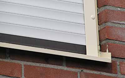

Kan iemand mij een tip geven waar je van die kleine kunststof buiten 'vensterbankjes' kunt kopen?
Ze dienen eigenlijk alleen maar om regenwater af te voeren...
En ik zoek nog 2 meter...

Aardig, maar vertel mij eens wat we nu eigenlijk moeten verstaan onder: "die kleine kunststof buiten 'vensterbankjes' ".
Waar kwamen ze voorheen vandaan, hoe lang is dat geleden, hoe zien ze er uit, wat zijn de afmetingen.
Ik geef je met de gegeven beschrijving weinig kans dat iemand daaraan herkent wat je bedoelt, laat staan je kan zeggen waar zo iets te koop zou zijn!

Nou, het zijn van die kleine getrokken kunststof profielen maar een paar mm dik, die je onderaan je kozijn op de buitenkant monteert en afkit.
Ze zorgen er met name voor dat regenwater niet over je muur loopt, maar een paar cm er van af naar beneden valt
Foto zie hieronder
Gr. Ton
Als ik de foto zo zie denk ik dat de dorpels gemaakt zijn van afdekprofiel voor buitenzonwering zoals dat (jaren geleden?) gebruikt werd.
Ik heb het soort op de foto nog nooit gezien als dorpel.
U kunt de dorpels altijd na laten maken van aluminium of roestvast staal
en dat schilderen.
