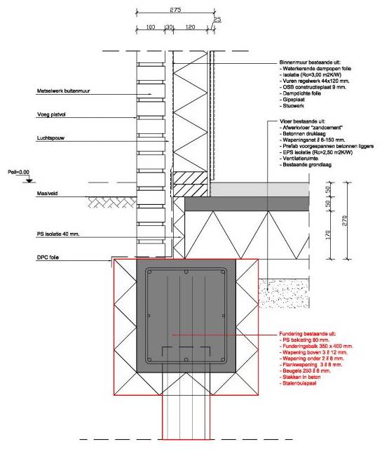

Ik ben thuis bezig met een aanbouw, de heipalen zijn geslagen, de fundering en de vloer liggen erop en inmiddels zijn de HSB binnenwanden gesteld.
Het buitenblad word binnenkort opgemetseld, ik heb een tekening van de situatie bijgevoegd.
Ik zou graag advies willen hebben over de plaatsing van een waterkering in de spouw en de locatie van de open stootvoegen.
Welk materiaal is daar het beste voor? DPC? EPDM?
In de tekening heb ik ook een plaat isolatie (styrodur) ingetekend tegen de zijkant van de PS-combi vloer (50mm boven de funderingsbalk) is dit mogelijk (spouw word smaller) of beter van niet?
Ik hoor graag van U!

Bedankt voor de zoektip, ik heb al diverse details bekeken.
Ik kom alleen verschillende dingen tegen over de open stoot voegen en de folie.
Moeten deze nou boven of onder het maailveld? Of beide? Het lijkt me dat de open stootvoegen onder het maaiveld weinig zin hebben.

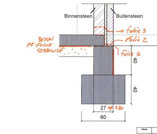

Hieronder een plaatje van iemand die het net als ik ook niet zeker wist. Hij heeft gekozen voor 3 folies.

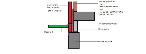

Zelf kom ik uit op dit idee;
De tekening die ik had gemaakt heb ik aangepast, je ziet nu 2 in het paars getekende dpc-folie`s in de spouw.
-1 folie door het mestelwerk naar buiten (open stootvoegen)
-andere folie tot op de funderingsbalk onder het metselwerk door (moeten daar ook open stoot voegen?? het is immers onder het maaiveld???)
Ik hoor graag jullie mening!!!
Niet overdrijven met folies. Het tweede detail in deze topic is correct. Alleen moeten er op de folie wat open stootvoegen komen, om het vocht uit de spouw af te voeren. De stootvoegen boven maaiveld zijn nodig voor de ventilatie van de spouw. Meer is het niet.
