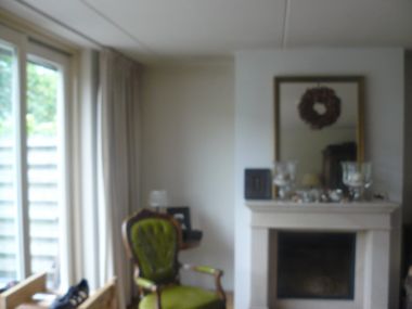

Hallo allemaal,
Is het mogelijk om een buiten openhaard op een bestaande afvoer van de inpandige openhaard aan te sluiten.

Is het een gemetseld kanaal of d.w. het kan wel maar je moet niet een haakse bocht gebruiken.heb je een gevel met een spouwmuur.dan moet je nogal wat lengte overbruggen.zorg ook dat je de buitenhaard zo hoog mogelijk kan afsluiten anders heb je kans dat ook de haard binnen het minder goed doet[ houdt rek met de diam van het kanaal als je ze samen aan hebben wil.

De pijp binnen is een dubbelwandige pijp. De afvoer van de buitenhaard moet door een spouwmuur. Wat bedoel je met "zo hoog mogelijk afsluiten?. Ik doe er een foto bij van de huidige situatie. Links van de buitenmuur, ongeveer 1,20 mtr., komt dan de haard.

Als je in de buitenhaard geen klep zet heb je kans dat met het stoken binnen de rook weer terug de kamer in komt.dus een goed afsluitbare klep buiten het liefst zo hoog mogelijk .voor de aansluiting zou je dan een135 t stuk kunnen gebruiken tussen de bestaande buis.[niet elk merk heeft dit]
En hoe wil je de buis dan laten lopen, van de buitenmuur naar het bestaande rook kanaal?
Een stukje door de woonkamer heen?
Ik zou de haard buiten niet aansluiten, op het bestaande rookkanaal.
2 kachels op 1 rookkanaal lijkt me niet goed gaan.

Openhaard de bovenkant van het verloop. een bocht onder een hoek van 45graden door de muur heen op het t stuk aansluiten kom je waarschijnlijk net boven de verdiepingsvloer uit als het goed is is de buis omkokerd dus zal je boven de vloer een aansluiting kunnen maken dus gedeelte van het kanaal slopen t stuk met evt schuif pijpen op de goede hoogte brengen
Nou dat zal er allemaal fraai uit komen te zien. :roll:
En dat moet dan ook nog allemaal veilig werken ook volgens jou.
Dus geen last van rook terugslag, als er bv mechanische ventilatie in het huis aanwezig is, of als er binnen even een deur open wordt gedaan, waardoor lucht uit de kamer wordt getrokken?
Dan komt de rook, en stofdeeltjes in de woonkamer via de bestaande openhaard.
Lijkt me nu niet zo een veilige en gezonde oplossing.

Als de haard het nou goed doet zal je geen problemen hebben als je het andere kanaal maar goed afsluit tijdens het stoken vandaar dat het afsluiten met de klep belangrijk is
Misschien even contact opnemen met de gemeente en/of brandweer over de voorschriften ?
