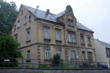

Ik heb een klein klusje geloof ik :lol:
het stucwerk van dit pand is zo goed als allemaal eraf
dit noemen ze geloof ik bouwval en we hebben het aangekocht
nu wil ik het graag opnieuw stuken aan de buitenzijden en zat te denken om een machine te kopen cq huren hiervoor
vragen
1) wat is de beste methode
2) welke pleister is het beste te gebruiken + meng verhouding
3) welke machine is hiervoor geschikt + welke pleister

Ehm, voor een machine die kan stuccen hou ik me ook aanbevolen. Die zijn er niet. Of bedoel je een apparaat om oude stuclagen te verwijderen? Kijk in dat geval eens onder "gevelfrees" of zo.
Buiten zit je sowieso aan cementgebonden producten. Merken noemen mag hier niet, dus ik zou (ook voor de voorbehandeling) maar even naar de dichtstbijzijnde handel in stucadoorsmaterialen gaan. Daar hebben ze prima spul, ook een creme-kleurige cementgebonden pleister die geen verdere afwerking meer nodig heeft.
Millew
Er zijn toch machines die spuitpleister verwerken? Als het moet, kan je zelfs beton spuiten.
Voor de Westerscheldetunnel is zelfs een robot ontwikkeld om hittewerende bekleding te spuiten.
De foto is niet meer te zien nu, maar de oude muren waren aangesmeerd met een cement mortel.
Het beste kun je al het oude stukwerk er af halen, en de muren opnieu bezetten met een machinale mortel voor buiten.
Volgens mij staat het huis ook niet in Nederland of België, dus ik zou ter plaatste even kijken wat er te koop is.
Voor het opbrengen van de mortel, zijn gips spuitmachines te koop/huur.
Met deze machine kunnen ook cement gebonden produkten verwerkt worden.

het gaat idd om een huis in duitsland dus niet in nederland
ik heb het een en ander gelezen over cement gebonden spuit pleisters
maar ik kan er niet echt wijs uit wat je nu moet gebruiken en met welke machine je het moet spuiten
dat het oude stucwerk verwijdert moet worden das logisch en niet echt moeilijk
we zullen er een windmolen opzetten dan valt het er vanzelf af het is iets van een leem achtige stuclaag die erop zit en door vocht en vorst is zo goed als alles er al af
