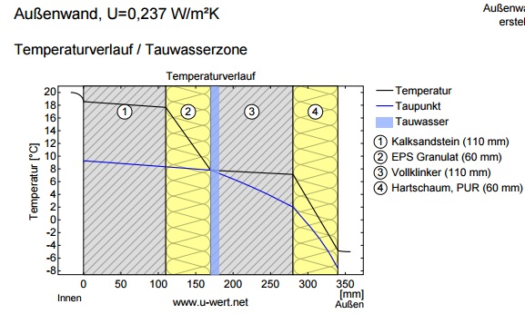

Om binnen in huis geen ruimte te verliezen en toch een hogere isolatiewaarde te verkrijgen dan alleen een gevulde spouw wil ik ons huis rondom van buiten isoleren.
PIR platen en van buiten afgewerkt met bv potdeksel met kleine ventilatieruimte tussen pir en potdeksel.
Levert 6cm gevulde spouw/bakstenen muur/6cm pir dezelfde of betere isolatiewaarde op dan het buitenblad slopen en in 1x 12cm isolatie en dan een nieuw buitenblad van steen of potdeksel?

Zou het niet beter zijn aan de buitenzijde een dampopen isolatie aan te brengen. PIR/PUR is behoorlijk dicht.
Je zit rond de norm met 80 mm steenwol en de 60 mm EPS korrels die bij jouw al in de spouw zijn aangebracht. Meer steenwol is nog beter, toch.
Hoe diep is een kleine ruimte tussen isolatie en potdeksel? Meestal wordt 3 cm aangehouden.
De totale dikte van het isolatie materiaal bepaald de waarde waar het zit maakt niet veel uit.

No Hands schreef:
Wat zou het voordeel zijn van dampopen isolatie? Ik was van plan 2cm tussen isolatie en potdeksel aan te houden.
De wet van de natuur, warm gaat naar koud. Idem voor warme vochtige lucht. Dus aan de binnenkant, warme kant dampdichte materialen en aan de buitenkant, koude kant naar materialen die meer dampopen zijn. Zodoende kan er geen vocht in de constructie worden opgesloten.

hangt dus nog een beetje op de vraag of er veel verschil in isolatiewaarde zit tussen 1 massief pak isolatie waarbij het buitenblad eerst wordt weggehaald en dan opnieuw gemetseld of gevulde spouw houden en dan nog een extra schil eromheen zetten van cm6 cm naadloos pir.
Dat maakt voor de isolatiewaarde niet of nauwelijks uit. Het gaat immers om het totale isolatiepakket. Voorwaarde is dus wel dat er geen spouw achter de isolatie zit.

No Hands schreef:
@wgb, als de hele buitenste schil naadloos wordt afgewerkt zal die condensatie uitblijven, er is immers nergens een punt waar het kouder is en er condensatie optreedt. Althans dat denk ik. Het hele gebouw zit binnen de schil.
Waar bazeer je dat op. Een naadloze schil heeft daar niets mee te maken. Tenzij de kieren zo breed zijn dat je niet meer over isoleren kan spreken.
Vocht gaat van binnen naar buiten en als een laag in je muren, steen, EPS korrels, steen, PUR/PIR of Steenwol, onvoldoende vocht doorlaat zal in die zone de luchtvochtigheid stijgen, blijft de temperatuur het zelfde ontstaat er een dauwpunt.
Steenwol laat meer vocht door dan PUR/PIR. Dat wil niet zeggen dat de laatste niet zou kunnen functioneren maar het is gewoon zo.

Zolang dat vocht binnen niet in aanraking komt met kou aan de buitenkant condenseert het toch niet? Vandaar mijn opmerking, als de hele buitenkant rondom even dik geisoleerd is zonder kieren zal er geen punt zijn waar het kouder is dan ergens anders en dus zal dat niet condenseren.Als het goed is zorgt mijn WTW voor ontvochtiging van mijn gehele huis.

De warme lucht met vocht gaat altijd van binnen naar buiten en komt een keer in aanraking met de kou van buiten.

Doordat de isolatie zo dik is en nergens een kier heeft is er geen dauwpunt. Want de lucht van binnen komt nergens in contact met de kou van buiten.
Maar omdat de constructie van muur-vulpluisindespouw-muur-pir-lucht-potdeksel meerdere lagen zijn is dat natuurlijk iets anders opgebouwd.

De aller laatste keer. Er is altijd een dauwpunt of in dat punt vocht of water gaat ontstaan wordt bepaald door de temperatuur en de relatieve luchtvochtigheid in die zone, dat punt.
Bernhard
Aan de binnenkant van het buitenblad ontstaat condens.
