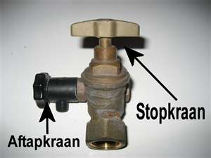

Daar naast kun je ook een stopkraan 15 mm knel in de aanvoer leiding zetten.
Deze neem je met aftapper zodat je hem leeg kan laten lopen.

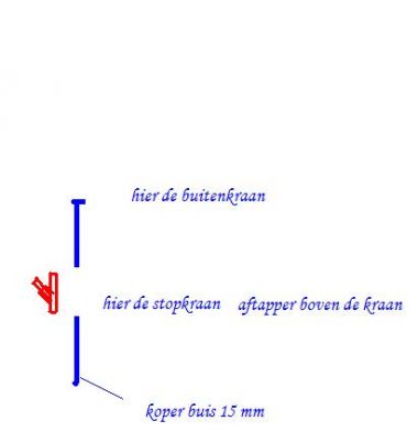

Als de mogelijkheid bestaat is het het mooist om de kraan van onder af te voedden met water.
Doe dit volgens de tekening.
Zorg er voor dat de kraan buiten in iedergeval op 50 cm hoog zit.
Boor van binnen naar buiten, en doe het laatste stukje heel voorzichtig omdat er anders mischien een stuk steen af kan spatten.
De stopkraan ongeveer 10 cm lager dan de buis die naar buiten gaat.
