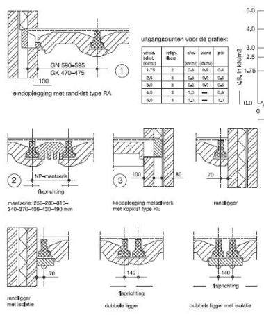

Wij willen een stukje aanbouwen aan onze hal (1,90*2,45) en willen als vloer een broodjesvloer maken.
Wat ik niet kan vinden is hoe het eerste en laatste broodje gelegd wordt.
De laatste is meestal een passtuk. Ligt deze op een laag stenen op de fundering?
De eerste ligt volgens sommige op de fundering. Maar dan komt hij toch veel lager dan de andere kant? (de liggers liggen ook op de fundering)
De kopse kanten vallen blijkbaar binnen de fundering.
Hoe plaats ik het eerste en laatste broodje?
Alvast dank voor het helpen...

Je start altijd met een balk.
Tussen de balk en de bestaande sytuatie zit randisolatie van 2 cm.
Daarna Druk je de broodje er tussen.
De passtroken voor de lengte doe je in het modden of 1 van de kant.
Je balken liggen minimaal 10 cm op de muur van de fundering.
Je broodjes maar 2 cm.
De laatste komt in het geval van 190 niet zo raar uit.
Want het laatste balkje licht op 180 uit de eerste.
Wat is trouwens de achterliggende gedachte om een balk en broodjesvloer te nemen voor de aanbouw.
Want als het je om een kruipruimte gaat zul er ook in moeten kunnen komen.
En dan moet er een luik in van 60 maal 80.

Wat betreft het laatste broodje: komt deze inderdaad ook op een balk te liggen (dus beginnen met een balk en eindigen met een balk)?
Voor de goede orde: de netto maat van de uitbouw is 180 (B)*245 (D);
Balken worden 198 cm dus dat zou net moeten kunnen. (10 cm op huis fundering, 10 cm op nieuwe fundering en 178 vrij; funderingsblokken van 120 mm of 150mm breed en het gaat passen)
De balken beginnen dus niet tegen het huis maar er loodrecht op.
Reden voor een broodjesvloer is dat hij bij de hal getrokken wordt. In de hal zit nu een toegang to de kruipruimte (nu bij de voordeur) maar straks zou dat midden in de hal zijn en dat is niet erg fraai.
Vanuit de uitbouw wil ik door een gat naar de kruipruimte onder het huis kunnen. Vandaar dat er een kruipruimte onder de vloer van de uitbouw moet zijn.
Het luik past precies tussen het eerste en tweede broodje als je elementen van 63,5 cm gebruikt.
Wilde eerst een houten vloer met lewisplaten (goedkoper) maar ivm risisco op rotting etc. daar toch maar vanaf gestapt.
Van de site van een leverancier:
