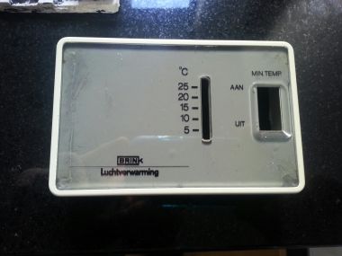

Hallo, ik ben al lang bezig om mijn oude sauter (brink) thermostaat te vervangen voor de chronotherm vision.
Ik weet ook dat er al eens een draadje over is geweest uit 2007, maar ik heb te weing informatie om mijn probleem op te lossen.
Wat is mijn probleem precies: ik heb inmiddels de chronotherm vision opgehangen en de rode draad op r en de blauwe op w aangesloten.
Dit werkt prima, maar ik wil de oude comfortschakelaar kunnen gebruiken.
Nu begrijp ik uit de oude topics dat de groene draad niet meer gebruikt hoeft te worden en dat je een schakelaartje moet plaatsen en iets moet doorverbinden, ik heb geprobeerd om de groene en gele met elkaar te verbinden maar daar gaat de comfort regeling niet mee aan.
Kan iemand mij aub helpen met duidelijke uitleg wat ik met welke draad en met wat ik moet doen uitleggen? Op mijn oude sauter(brink)thermostaat zaten de draden als volgt aangesloten: rood op 5
Groen op 4
Geel op 1
Blauw 2
Alvast bedankt voor de moeite ik zou erg blij zijn met jullie hulp

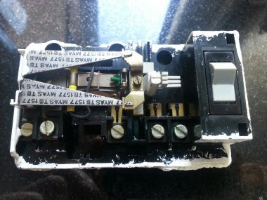

Ok dit zijn de foto's die ik heb genomen. er staat alleen brink op.
de bedoeling is dat ik de comfortregeling kan gebruikren, met een schakelaartje.

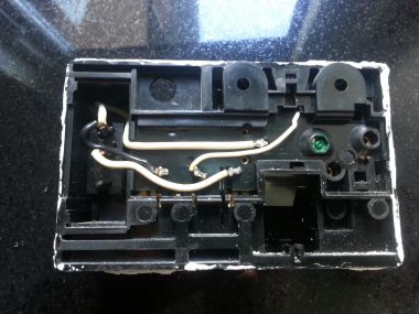

er zitten 5 schroeven van links naar rechts waar nummers op staan die op de foto niet goed te zien zijn de meest linkse is schroef 3 waarop niks zat. die daarnaast is schroef 2 daar zat de blauwe draad, daarnaast schroef 1 waarop geel zat, daarnaast nummer 4 waarop groen zat, en daarnaast zit nummer 5 waarop rood zat.
Ik heb de rode en de blauwe aangesloten op de chronotherm vision (aan /uit) thermostaat. en dat gaat goed alleen wil ik graag weten wat ik nu verder moet om ook de comfortregeling te kunnen gebruiken

Ik vermoed dat wanneer je geel en groen kortsluit, de confort regeling aan staat. MAAR dat weet ik zo niet zeker. Ik ken dit type Brink thermostaat niet.
Misschien kan je de bedrading volgen en zien waar de geel en groene draad op de ketel zit aangesloten? Vaak zit er op de binnenzijde van de klep (van de Brink) een electr schema. Aan de hand hiervan kan je mogelijk bepalen welke draad voor wat is.

Je hebt op de ketel B8M zelf de aanduiding van de bekabeling :
K1 / K2 / K3 / K4 / K5
Op K1 = + 24 V gaat naar de thermostaat als P aanvoer
Op K2 = aan kontact van de thermostaat om de ketel aan te sturen.
Op K3 = waarschijnlijk niet nodig de 0 van de voeding voor de participatie weerstand
Op K4 = de schakelaar voor de comfort stand aansturing comfort
de aansluiting wordt gemaakt tussen K1 > schakelaar > K4
Op K5 = geen kabel aangesloten
Dit volgens het fabrieksschema 4e druk maart 1999
Vr Gr en succes ermee

Beste mensen ik ben dankbaar voor jullie hulp. Ik heb vandaag een minischakelaar gekocht en de gele draad verbonden met de rode en het werkt perfect!
Het zat in mijn ketel op de volgende manier aangesloten
K1 rood
K2 blauw
K3 groen
K4 geel
