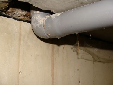

Ik zit met een lek in de afvoerleiding van de afwasbak diameter 40. Gelukkig lekt het water weg in de kelder daar de leiding in de kelder tegen het plafond vast hangt.
Ik heb ondertussen gevonden dat het euvel veroorzaakt is door een breuk in een 45graden bocht (scheur thv de binnenkant van de bocht). Geen probleem zou je zeggen, haal die er gewoon tussenuit... maar daar wringt het schoentje, deze 45gr bocht zit thv de bovenkant van de welfsels (in de chape) en ik kan er enkel aan langs de kelder. Langs boven lukt niet want daar staat mijn keukenkast en die wil ik niet uitbreken.

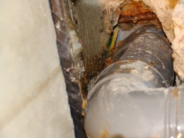

Dit is de plafond in de kelder
Lievenverstraeten
Foto genomen van onder naar boven
De leiding loopt dus recht omhoog ongeveer 20cm, maakt dan een 45gr bocht om dan opnieuw met 45gr bocht verder recht omhoog te lopen. Breuk zit dus in de laagste bocht (nog net te zien op de foto).
Henk253
Zoals nu laatste foto laat zien zal je wel gehele afvoer er uit moeten halen
kan je bij het aanrecht kastje of kan je de plint voor weg halen
Ook valt op dat het betonijzer nat is dus het lijkt als of het hoger weg komt

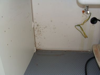

Keukenkast met afvoer opening.

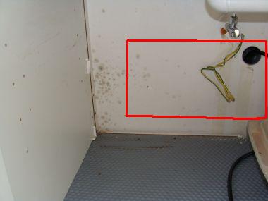

Wel valt op dat je schimmel in je kast hebt dus daar zit hoger op lekkage
is de achter wand gestukadoord of is dit hout
Is het hout maak er zo een luik in
Later kan je hier weer een witte plaat voor maken
