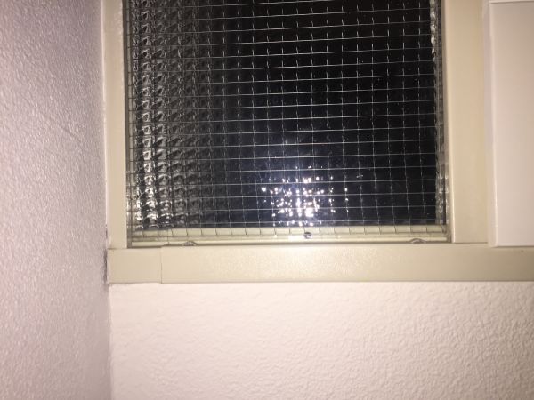

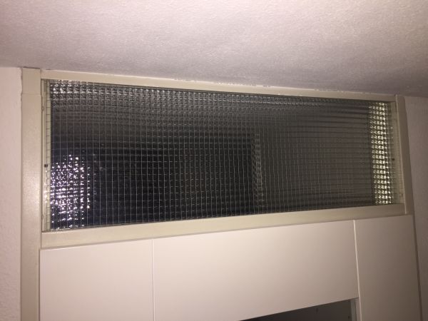

Ik probeer het bovenlicht boven de deuren te verwijderen.
Het betreft een ijzeren stelkozijn, ik heb geprobeerd om het raam naar beneden te drukken maar heeft geen effect, het raam wil er simpelweg nog niet uit. Heeft iemand tips om het raam er uit te kunnen halen?

Monteur Bert
Misschien eerst een beter belichte foto?
Dit lijkt van een ander fabrikaat, geen P..m.
Succes, Bert.

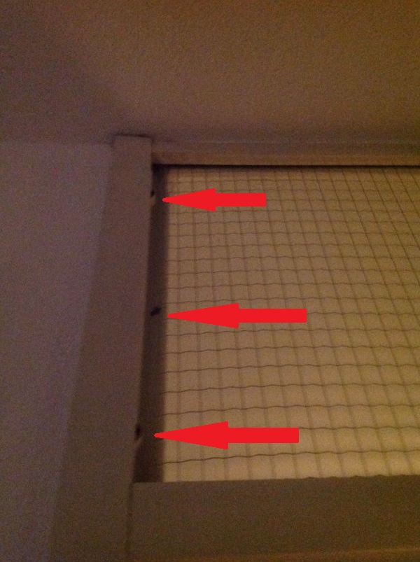

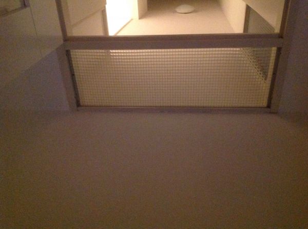

Hierbij betere foto's! Bedankt voor het meedenken!
Deze lipjes, als het glas er zo niet uit kan.
Monteur Bert
Jawel, dit is wel P.
Maar de lippen niet teveel buigen, ze breken snel af. Dat wordt dan kitten. Succes, Bert.

Met anti-slip handschoenen aan, aan weerszijden van het glas een vlakke hand en dan het glas naar beneden duwen. Die veren in het tussenkalf zijn nog best wel strak.
Weet je trouwens zeker dat het geen B....s of S...x is?
Monteur Bert
Die strakke veren? Daarvoor moet je bij degene zijn die het glas blijkbaar te groot gesneden heeft.
En met betere foto's is het fabr. niet meer belangrijk. Gr. Bert.
