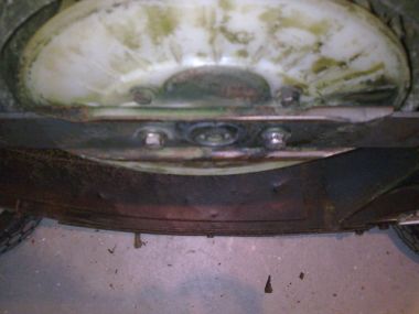

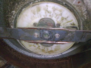

Hieronder een foto van de situatie:
Zoals je op de onderstaande foto kunt zien ligt het mes in een soort beschermsleuf. Deze steek ook onder het mes uit (waarschijnlijk om de boutkoppen te beschermen). Nadeel daarvan is dat een griptang geen houvast heeft. Deze zit onvoldoende op de bout.
Het lijkt wel of het materiaal van de bout en de grasmaaier samengesmolten is. Er zit werkelijk geen enkele beweging in de linker bout. De fabrikant zal het wel veilig vinden, ik vind het vooral lastig als de bouten niet los willen ;).
De bout heeft al een flink aantal klappen op z'n kop gekregen met de hamer, hij is verwarmt met een gasbrandertje, WD40 is er al opgespoten, niets helpt.
Zoals ik al eerder schreef, gebruik even een slagmoersleutel, die bouten kunnen echt ontzettend vast zitten, ga even bij de garage o.i.d. langs.
U loopt nu kans de koppen te beschadigen en dan kost het klauwen vol geld om ze er nog uit te krijgen want dat kunt u zelf waarschijnlijk niet.
Een griptang is het beste middel de koppen kapot te krijgen.
