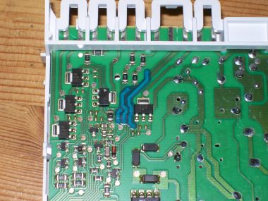

Met de Bosch SGV46A03EU vaatwasser heb ik het volgende probleem.
Bij het aanzetten gebeurt er helemaal niets (display licht niet op)Hoor wel bij het inschakelen het aquaslot even klikken en zie in het labyrint dat er een beetje water inkomt, daarna is alles weer stil.
Spanning en water toevoer gecontroleerd, verder het labyrint en kunststof deel rechts onder en slang schoongemaakt was wel erg vuil, maar had verder geen resultaat.
Wat kan hiervan de oorzaak zijn?

Als er geen water op de bodem heeft gestaan is het een defecte stuurmodule.
Niet zomaar een nieuwe inzetten maar op de module kijken of er een triac is doorgebrand door bv een defecte actuator van het zeepbakje.

Ik heb de stuurmodule eruit gehaald en inderdaad is van een triac een hoedje af oftewel defect.
Heb op internet gezocht naar het betreffende onderdeelnummer maar niets te vinden.
Het is de triac welke is verbonden met aansluiting 5 van de witte connector (verb).
Waar gaat deze aansturing heen en waar is dit onderdeel te verkrijgen?

Bedankt voor de link (link verwijderd), maar mijn print ziet er anders uit. Op de behuizing staat BSH 5600.047.440 typ 1.
Er zitten 5 triac's bij elkaar en de middelste is defect.
Weet U ook een leverancier van de triac of een vervangend type.

Het gaat over hetzelfde probleem en ook dezelfde triac welke gesneuveld is.
Zie ook de foto.
Het type nummer van de triac wijkt iets af maar dat zal het verschil niet zijn.
Deze vaatwasser is van 2002 dus ik denk dat we er maar afscheid van moeten nemen gezien de komende kosten.
