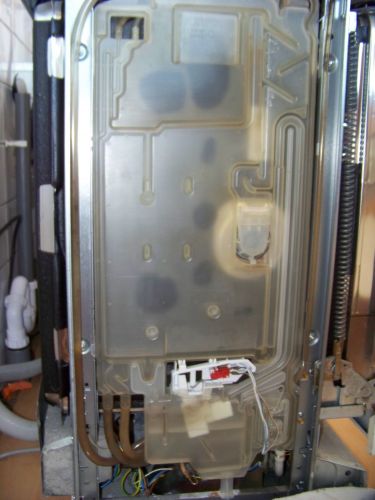

De eerste foto is vanaf de zijkant, na het verwijderen van het zijpaneel, de tweede foto is een uitvergroting van rechtsonder.
Ik heb de soda-methode toegepast en toen met de zijkant open de vaatwasser aangezet.
Hij ging eerst oud water wegpompen, toen kwam er nieuw water binnen.
In eerste instantie ging het goed; de boel liep vol, toen 'klapte er iets om' en liep het water in een ander reservoir. Vervolgens kwam er weer nieuw water maar toen gebeurde het: het stukje rechtsonder liep vol en het water kwam uit het gat wat daar in zit (zie foto).
Aangezien ik geen idee heb van de precieze werking of namen van onderdelen, weet ik dus ook niet wat er nu mis is, ik beschrijf alleen zo goed mogelijk wat ik zag. (Was trouwens wel heel leuk om te zien!)
Is er misschien iemand die nu zegt: oooooooo, maar dan is dat en dat kapot (ofzo)? :D
Alvast bedankt!

Ik heb de boel open en schoon gemaakt. Het labyrint was niet erg vuil. Het niveauhuis had een beetje aanslag, maar de vlotter werkte nog prima. Het probleem was dat er weinig water naar het niveauhuis kwam dus heb ik de dikke zwarte rubberen slang verwijderd en goed schoongemaakt. Nu werkt het weer prima en heb ik geen waterballet meer!
Ik heb ook gelijk gegeken met de toevoerslang los of het water een beetje wilde stromen, maar dit gaat nog traag dus ga ik een deze dagen eens naar het waterslot kijken.
Eline: Je zegt dat bij jouw het water uit het gaatje in het labyrint stroomt. Dat is dan een ander probleem dan bij mij. Misschien zit jouw vlotter vast of is de niveau schakelaar kapot?
Het kan ook iets anders zijn want er is dat kleine slangetje naast de witte aanvoerslang. Kun je zien of daar het water uitkomt? Dit lijkt me een soort overloop slang die van het zoutreservoir afkomt.
