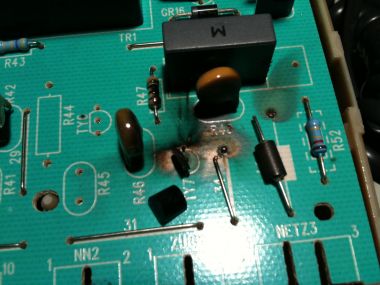

Onze Bosch vaatwasser SHV5603EU/21 heeft kortsluiting veroorzaakt tijdens een wasgang. Het (schuim)water stond nog onderin de machine.
Nu heb ik de printplaat losgehaald. Hierop blijken 3 onderdelen kapot te zijn: een diode, een doorverbinddraadje en een triac(?).
Zie foto. Het lijkt mij logisch dat er ergens anders sluiting is opgetreden, omdat ik er vanuit ga dat elektronica onderdelen niet zo maar uit elkaar spatten. Of ben ik nu abuis? Maar welke onderdelen worden geschakeld door deze elektronica onderdelen?
Is er evt. een elektrisch schema beschikbaar?

Zoeken op ty7 triac geeft je al de antwoorden.
Actuater zeepbakje is de boosdoener.
De print is goed verkoold met als vervelende bijwerking geleiding.
Alles wat zwart is kan (en dus ook dieper in de print ) geleiden.
Je zult dit dus goed moeten verwijderen of de print geheel vervangen.

Andere vraag: enig idee welk type Triac dit is?
Brulkjaer
Ok. Dank. Ik ga eens kijken of ik aan de onderdelen kan komen.
