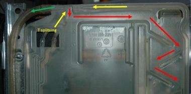

Daarom heb ik de vaatwasser uitgebouwd en het linkerpaneel verwijderd. Linksboven heb ik de slang van het labyrint eraf gehaald om met een koperdraad het kanaal schoon te maken.
Hier zit een soort T-splitsing. Het horizontale deel heeft een vernauwing (venturi), waarschijnlijk om de watersnelheid op te voeren.
Was wel wat kalk, maar niet belemmerend. De slang, die volgens mij naar de bak loopt, waar de BROXO zoutkorrels in zitten, doorgeblazen. (Opm.: we hebben ruim een half jaar geen korrels gebruikt, omdat dit in het vaatwasmiddel zit. Op de site las ik dat je beter wel de korrels kunt gebruiken, daarom de bak maar gevuld). Het doorblazen ging zwaar, maar lukte wel. Het niveau in het labyrint stijgt. Stop je dan loopt het niveau weer terug.
Vervolgens proefgedraaid. Bij waterinname komt het water rechtsonder het labyrint binnen, gaat naar boven en komt de rechterpoot van de T binnen en gaat via de linkerpoot van de T de slang in. Het labyrint wordt snel genoeg gevuld (ong. 7 minuten) en na het bereiken van een overloop, wordt de schakelaar bediend, die de vaatwasser vult. Na wat rondpompen en afvoeren van het water wordt er opnieuw water ingenomen. Echter, nu loopt het water weg via de verticale poot van de T. Het water loopt vervolgens via een trap (zig-zag) en de opening aan de binnenkant de vaatwasser in. Dit vullen duurt heeeeeeel lang.

Als het labyinth verkeerd vult en je opent en sluit de VW-deur, dan vult het labyrint opeens wel goed (via linkerpoot T) Ik heb een foto toegevoegd. Soms is alleen al het indrukken van de handgreep (en dus het sluiten van de aqustop) al voldoende om te wisselen van goed/verkeerd vullen.

Weet jij misschien de reden waarom het water via de verticale poot van de T (rode pijlen) de vaatwasser instroomt en niet via het filter?
Kan het zijn dat het filter na 14 jaar toch verstopt raakt?
Het filter is het enige wat tussen watertoevoer en labyrint zit, toch....?
Of zit de oorzaak ergens anders?
