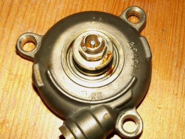

Ik heb een oud huis met als enige waterverwarming een klein Bosch W135tz1 keukengeisertje. Er hing eerst een Fasto 1200. Maar die leverde al helemaal niet genoeg warm water om redelijk te douchen.
Dus deze opgehangen omdat ie een stuk nieuwer is en de opbrengst iets meer is. Dat koste wat moeite omdat de leidingen allemaal vaste buizen zijn maar goed. de uitgaande waterleiding is nu een klein stukje flexibele slang naar vaste buis. Maar dat was ie ook al toen ie nog bij mn oma hing.
Probleem is dat ie buiten in mn bijkeuken hangt. Dat is nogal een tochtig koud hok. Het watergedeelte was door de vrieskou een beetje kromgetrokken en lekte flink. Rechtgebogen en weer in elkaar gezet. en het lekt helemaal niet meer. Ik heb hem flink door laten stromen en de vlam aan gezet. Werd mooi warm en deed het paar minuutjes prima. Toen heb ik hem heter gezet. en ook dat ging even goed. tot ik de kraan dicht deed en de geiser ging sissen en daarna ging bonken en klapperen. Toen heb ik de gaskraan maar heel snel dichtgedaan.. Nu durf ik niet zo goed meer....
Heeft iemand een idee??????
Groet, koen
Mn22

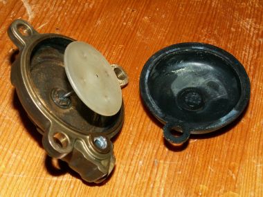

Je hebt 3 dikke bouten in uitstekende ogen die het watergedeelte bij elkaar houden.
1 oog waar zo'n bout doorheen zit was maar een klein beetje krom zodat er water tussendoor kwam.
Het enige wat ik heb gedaan is dit rechtbuigen zodat ie weer waterdicht is. Leek mij niet al te problematisch....

Zo'n oog gaat niet vanzelf krom. Dat komt doordat er water in het waterhuis zat wat is bevroren. Daardoor zet het uit en drukt het waterhuis uit elkaar. Daardoor heb je lekkage gehad.
Waarschijnlijk is er door de bevriezing intern nog wel een en ander krom door bevriezing, waardoor het waterhuis niet goed meer werkt.
Dat je geiser gaat sissen, bonken en klapperen als je de kraan dichtdraait, duidt erop dat het water in de warmtewisselaar aan de kook raakt. Dat kan alleen als de geiser blijft branden als de kraan dicht is.
Dat je met een andere geiser geen problemen hebt gehad met bevriezing zal wel geluk geweest zijn. Het was ook wel aardig koud de laatste tijd.

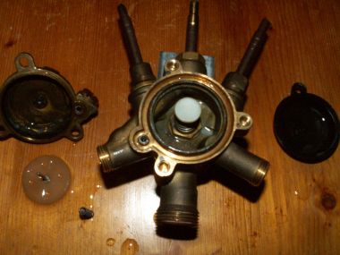

Lucht in de leiding of de pakkingbus houd de opdrukstift vast door een lekkage.
Kijk ook het LO ventiel eens na die zit rechts op het watergedeelte dat is een schroef met een kogeltje,maak dit ff schoon.

Als het watergedeelte bevroren is geweest is vaak de drukstift krom, die is niet recht te maken en moet sowieso vervangen worden, het complete watergedeelte moet eigenlijk vervangen worden, er is waarschijnlijk nog meer schade aangericht.

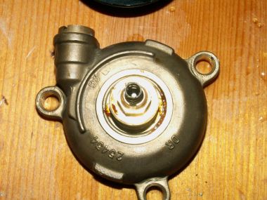

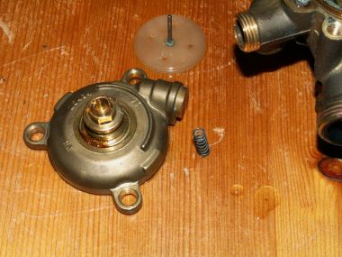

Ik denk nu dat ik misschien een veertje verkeerd terug gebouwd heb.
Het veertje wat tussen het gas en het water gedeelte komt. Ik heb dit bovenin het watergedeelte losjes over die stift heen geschoven die door een soort van sproeier aan de bovenkant van het watergedeelte uitkomt. De stift met het plastic rondje aan de binnenkant van het waterhuis.
Zo duwt het veertje tegen de stift in het gasgedeelte.
Ik denk dat dat fout was en het juist over het stiftje in het gasgedeelte heen geschoven zou moeten zitten.
Dit lijkt me nogal wat uitmaken..
Ik heb wat fotoos gemaakt voor de duidelijkheid.
Misschien kan iemand dit bevestigen?

Eerst hoop ik een bevestiging te krijgen hoe dat veertje erin moet.
Dan kan ik het weer in elkaar zetten zoals het hoort en als ie dan nog steeds gaat branden zonder watervraag zit het dieper dan ik kan maken en houd ik op.
