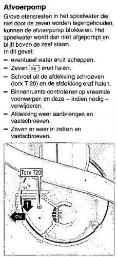

Vermoedelijk een verstopping op pomp stuk
In de gebruiks aan wijzing staat dat je het klepje verwijderen kan met behulp van 1 a 2 torks schroeven los te draaien
controleer als schoepjes kunnen draaien en of daar een verstopping zit.
bromt of zoemt de pomp evt ook.

Waar zit het stopje/ klepje om het los te maken?
De armen kunnen volgens mij gewoon draaien en de vaatwasmachine maakt niet meer geluid als normaal..
Monteur54
Aan de linkse kant onder in de machine waar de filters zitten zit een torxschroefje dat moet je er uit draaien dan dat klepje er uit pakken aan de opstaande lip dan kun je het schoepje van de pomp ronddraaien

dit kapje is het

Het is opengeschroefd maar, het probleem is niet verholpen.
Er zat niets klem..nu ligt er een bitje in.
Wat nu?
Het bitje eruit halen met behulp van een magneet op een antenne, kijk in de bouwmarkt of ijzerhandel.
