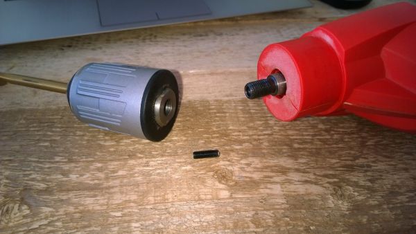

Tijdens het boren met een Black & Decker KR653 is de borgschroef van de boorhouder afgebroken. De kop van de borgschroef zit nog in de boorhouder.. Maar, hoe krijg ik nu mijn boor eruit??

Het is gelukt
Poster
Hoe ??
Elimination
Die bout die uitsteekt uit de boorhouder kon ik vastpakken met een waterpomptang en daarnaast de boorhouder draaien
