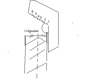

Zonder een oordeel te vellen over welke producten dan ook is het goed om te weten dat er eigenlijk geen budget boren slijpmachines bestaan die hun werk goed doen. Om deze machines te laten functioneren moet je nog steeds weten hoe een boor geslepen moet zijn en worden. En dan kun je het ook met de hand.
Doe het dan zo: Koop 1 fatsoenlijke boor als voorbeeld.
Kijk vervolgens eens door de pdf,s bij dormer tools voor de geometrie van een boor en ga zelf aan de slag met het slijpen uit de hand. kost wat tijd, maar het is zo handig als je het beheerst. Elk slijpmachientje is dan voldoende.
Ken je een metaalbewerker in de buurt met veel ervaring dan kan hij/zij het je ook wel leren.

Uit de hand doe ik zelf met 3 tot 45 mm. Kleiner gooi ik weg en groter heb ik niet. Uit de hand vergt toch wel oefening en menigeen lukt het nooit.
Als je af en toe boort denk ik dat je dat geld er niet zomaar uithaalt.
En wat kacheltje zegt klopt volgens mij, alleen metaalboren zijn te slijpen. Handmatig dan.
Tiho
Deel 2 halen ze een stukje weg aan de andere kant, dat is voor jou met kleine boortjes niet nodig. Hierdoor lost de boorspaan wel makkelijker, maar met grotere maten is dat meer van belang.
Als je zo doet als op de film is het de kunst dat je de boor in dezelfde hoek blijft houden op de steen. Verder moet je zorgen dat je de boor niet tever naar beneden haalt, dan slijp je namelijk de snijkant naar beneden en deze hoort geheel bovenop te zitten.
Tijdens het slijpen ook af en toe bovenop de boor kijken, zo controleer je of het hart van de boor blijft kloppen.
En de slijpsteen hoort vlak te zijn, die in de film is dat niet echt.

Een beetje knullig geschets. Maar als je deze nauwkeurig kunt maken heb je een handig hulpmiddeltje als je het wilt leren. De hoek is te controleren en de snijkantlengte. Zodat de boorpunt in het midden blijft liggen. Dan is het alleen belangrijk de vrijligging in de gaten te houden en dan zou die al moeten boren. Een liniaal in hele mm is voldoende. Die 0.5 mm die kun je gemakkelijk schatten.
De boor die in het filmpje geslepen word is in principe de goede manier. Ik zet alleen altijd de snijkant vlakker aan , dan de vrijligging. Ik slijp dus altijd een snijvlak en een apart rond vrijloopvlak. Mijn inziens is dat steviger maar vooral gemakkelijker om iets aan te scherpen zonder dat de hele geometrie weer in de gaten moet worden gehouden. Dit zijn vooral trucjes die je leert in een proffesionele produktie omgeving. Maar ook voor thuis handig..
