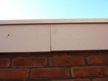

Een dakdekker heeft van de week mijn dak opnieuw bedekt en boeidelen geplaatst. dit laatste is nogal slordig gedaan. ik ga hem daarvoor in gebreke stellen maar telefonisch liet hij weten het zeer met me oneens te zijn hij vond het werk wel netjes.
ik beweer dat niet geverfd of behandelde boeidelen met smalle spleten een recept is voor vochtopname door het hout. de stukken hout zijn 2 meter lang dus er zitten nogal wat overgangen, sommige zijn geverft sommige niet, sommige zitten rechter dan andere tov elkaar.
nou vind ik de mening verder niet zo belangrijk mijn vraag is kan ik die boeidelen verwijderen verven. schaven etc, en terugplaatsen zonder het dak te beschadigen ? als dit namelijk kan, kan ik vrij eenvoudig kiezen voor de "u lost het op of ik betaal minder" optie, als dit niet kan is de schade lastig te overzien en moet ik gaan zoeken naar hoe ik dit opgelost krijg.
het is een alu trim die over het hout zit fototje bijgevoegd.
bovenop zitten mastieken en die zitten tot zover ik kan zien loopt de dakbedekking onder de alu rand.
