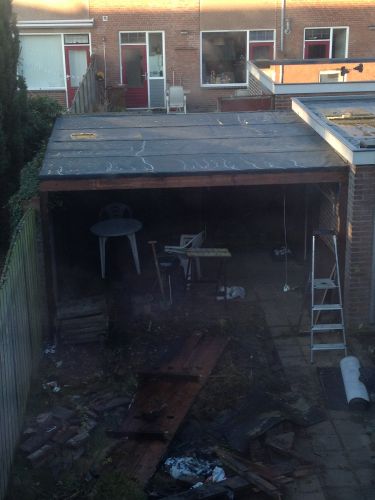

Ik heb onderlaag al gespijkerd.
Als ik nu boeidelen er tegen aan wil doen, dan alleen aan linkerkant en achterkant toch?
19mm dik en 145 mm lang is dan prima toch. wat voor daktrim heb ik dan nodig en hoe zien die er uit?
En aan de rechterkant hoe doe ik dat met de schuur.
Twanvz

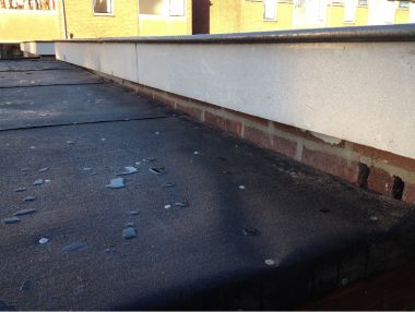

En de kant aan de schuur dan? Straks gaat t daar lekken tussen muur en afdak of kan dat niet?
Wgb
De eerste deze en de schets geplaatst op 18 oktober om 13:17 daar kan je niets mee.
Twanvz
Als ik deze onderlaag laat liggen tot aan april/mei, en ik doe dan pas de bovenlaag, kan dat kwaad?
Wgb
Voor de bitumen kan het geen kwaad. Hout kan wel iets hebben als het maar weer snel opdroogt. Dus het moet niet nat worden tussen het hout en de dakbedekking in het midden van de banen.
