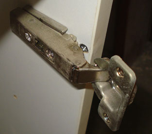

Blum scharnier demonteren
Saucisson
Ik probeer het volgende scharnier te demonteren maar ik zie niet hoe.
De schroeven lijken puur om te stellen...
Techno tim
Aan achterzijkant scharnier zit een lipje deze naar je toe trekken en het scharnier komt los nu kan je het onderdeel losschroeven.
Saucisson
Kan er nu niet naar kijken (liggen in mijn toekomstige huis). Maar bedoel je hier?
Ronny
Er zijn twee mogelijkheden:
1) Er zit achteraan een lipje waar je aan kunt trekken, of in kunt drukken.
of
2) Draai een van de schroeven los, en schuif het scharnier er naar voren af.
(vermoedelijk de achterste schroef)
Als ik de foto bekijk, dan gok ik op de 2e optie.
Techno tim
@Saucisson Helemaal goed gezien.
@ronny Ik denk optie 1 maar dat had ik al aangegeven, optie 2 kan ook maar dan de voorste schroef helemaal indraaien zodat scharnier van onderplaat afgeschoven kan worden.
google op clipblum
Saucisson
Gelukt! Was inderdaad het clipje, dank!
Mooi systeem, "helaas" stap ik over naar een nieuwe keuken welke vast niet zo een mooi systeem heeft. Maar goed mijn oom zal blij zijn met deze.

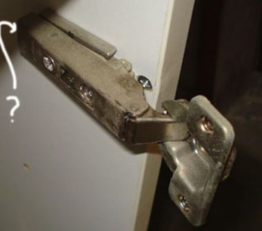

Bedankt voor de vraag en de antwoorden, want hiermee was het eerste obstakel opgelost. Ik blijf echter met een scharnier deel in mijn kastje zitten dat ik er niet uitkrijg. De schroeven waarmee deze vast lijkt te zitten bij beide scharnieren zitten een beetje schuin onder de opening erboven en zo kan ik er dus niet goed bij met de schroevendraaier. Hoe krijg ik dit deel nu los?
Ronny
Met een passende schroevendraaier
Groene
@Ronny, ja dat is een beetje een 'duh' dingetje, maar toch waar, alleen dus niet met een passende kruiskop, want doordat dat bovenste plaatje nét een beetje over de schroef zit, kon een deel van de kruiskop er niet bij. Met een platte schroevedraaier is het uiteindelijk gelukt, maar ik blijf het vreemd vinden, want de schroeven kunnen er ook niet uit hierdoor. Is er een reden dat het scheef bovenelkaar zit bij beide scharnieren of is het fout gemonteerd?
Groene
Ben er inmiddels achter:-) Die middelste is ook een stelschroef waarmee je het gebeuren omhoog of omlaag draait.
