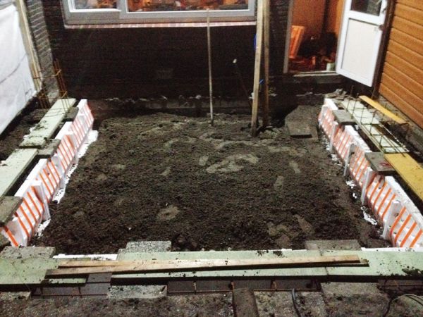

ik ben bezig met het maken van de fundering voor mijn aanbouw. Deze fundering zal als een U aan mijn huis komen (zie foto). Nu ligt aan de binnenzijde van deze fundering nog gewoon grond. Mijn eerste idee was om hier de oude tegels van mijn terras neer te leggen en dit zo te laten. Op de fundering zullen betonnen liggers komen met een broodjesvloer. Mijn vraag is of dit niet vochtproblemen zal opleveren en of ik niet beter een laagje beton op de tegels kan meestorten? Kunnen jullie adviseren wat beter is en waarom?
Waarom wil je tegels op de vloer van de kruipruimte?
Bij een betonnen vloer heb je geen last van water onder de vloer.

Tegels als bodemafsluiter kan wel, 5 cm beton erover is niet waterdicht.
10 cm geel zand erin is een alternatief.

Ik heb die tegels toch omdat ze uit mijn oude terras komen. Dit scheelt weer afvoeren.
Het idee voor het meestorten kwam van iemand die zij dat er vochtproblemen zouden kunnen optreden als onder de broodjesvloer gewoon aarde ligt en dat er eventueel betonrot kan ontstaan. Dit ook door het gebrek aan ventilatie, hiervoor werd er geadviseerd om 2 PVC afvoerpijpen door de fundering heen te maken, zodat e.e.a. nog kan ademen. Zelf leg ik niet dagelijks een aanbouw aan, vandaar mijn vragen.

Betonrot ontstaat alleen door gebruik slecht beton. Het is iets uit vroegere jaren en tegenwoordig niet meer aan de orde.
Zitten er nu ventilatiegaten in de huidige achtergevel? Dan zeker deze ook in de nieuwe aanbouw maken.
Onder de vloer kan je inderdaad beter ventileren. Bijvoorbeeld om het radongas weg te krijgen.
Als je PVC buizen door de fundering maakt, zorg dan voor extra wapening ernaast (min. 2x beugels extra).
Zoals gezegd maakt vocht onder de vloer niet uit. Het is overbodig om beton in de kruipruimte te storten, kan zelfs nadelig zijn. Tegels zijn ook niet nodig, maar kunnen ook geen kwaad.

De losse grond in je aanbouw moet er helemaal uit gehaald worden, i.v.m. inklinken dan moet je 100mm vulzand storten die aantrillen met een trilplaat. dit gedaan dan afdekken met PVC folie ter verkoming van optrekkend vocht, daarop je * Isolatie 800MM, daarop je oude tegels in stukjes geslagen, daarop je wapening van 8/100 mazen. daarop je beton storten 1500mm dat wordt je vloer. Belangrijk is dat je vooraf je peil ff uitzet vanuit je bestaande woning.

Het lijkt me genoeg dat er 80 mm isolatie onder de vloer komt. :wink:
