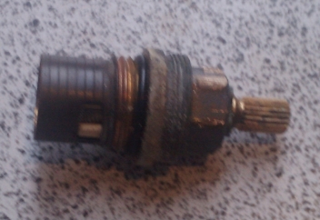

M'n kraan lekt.... :? Een beetje, paar druppies. De boel open gehad en nu lijkt het binnenwerk van de ene (koudwater) kant de boosdoener. Is al vrij oud en ik kan er verder niets aan fixen lijkt het. Al van alles geprobeerd.
Is het binnenwerk dat op de foto te zien is eigenlijk universeel? Maw kan ik zo'n ding gewoon los kopen? Of is dat toch echt merk/type/etc. afhankelijk?

Zo te zien grohe.
voor zover standaard dat er 2 verschillende lengtens zijn ff meenemen naar de instalateur en kijken welke je hebt. zo te zien de korte uitvoering.

dit is een grohe bovendeel keramisch rechtsdraaiend z. greep 1/2 45346000

Die lijkt er wel op.....toch?

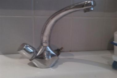

Ik weet niet (kan niets vinden) of het een Grohe kraan is. Het is deze:
Ik ga de gok wel nemen denk ik, neem een fotootje en maten mee. Er zit geen stopkraan tussen en anders zitten ze wel lang zonder water......

En for the record: helemaal universeel zijn ze dus niet. Wel degelijk merk gebonden. Maar niet type blijkbaar? Elke Grohe kraan die deze binnenwerken heeft zijn uitwisselbaar (op lang en kort model na), begrijp ik dat goed?

Dit is een grohe kraan wel een oud model

je ken ook gewone binnenwerken er in zetten hoor hoeven geen keramische te zijn.
scheelt een stuk in de kosten.

Er zijn gewoon binnenwerken te koop bij een bouwmarkt, deze zijn minstens 1/3 goedkoper dan de prijs die jij hebt. (keramisch)
Alleen even kijken of deze dan wel bij jouw'n kraan past.
