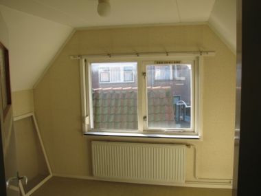

Ik ben het opknappen van m'n zojuist gekochte huisje (bouwjr. 1967) alvast aan het plannen, en bij de bovenverdieping kan ik wel wat meedenkers gebruiken.
Ik heb twee slaapkamers onder de kap, gemaakt van zachtboard en gyproc:
Het dak is momenteel niet geïsoleerd. Aan de buitenzijde onder de pannen is volgens de bouwtekening bitumenpapier gebruikt.
Van deze ruimtes wil ik grotendeels inbouwkasten maken;
Ik wil graag het zachtboard uit de woning halen, en het dak van binnen uit naisoleren.

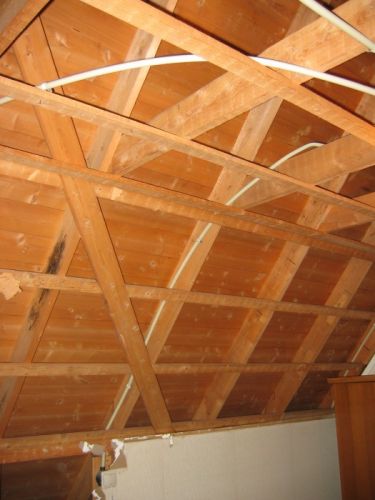

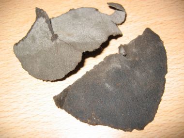

Inmiddels ben ik in het bezit van de sleutel en aan het weghalen van het zachtboard begonnen.
Dit lijkt me bitumenpapier, in ieder geval geen damp-doorlatend materiaal:

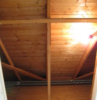

De kap aan de binnenzijde, ziet er allemaal erg netjes uit:
Ik zal in ieder geval de pannen eraf moeten gaan halen; Daarbij heb ik twee keuzes qua isolatiemethode:
- Bitumenpapier vervangen door folie, van binnenuit isoleren.
- Bitumenpapier weghalen, aan buitenkant isoleren met meerlaags isolatiefolie, ventilatiepannen plaatsen.
Heeft iemand nog andere suggesties, rekening houdend met het feit dat dit een erg lichte kapconstructie is?
Fiesiekus
Isolatie aan de buitenzijde is het beste; zowel qua ruimte als qua dakbeschot; dat blijft warm nl.
Waarom vind je dit dit "een erg lichte kapconstructie"? Ik vind het er behoorlijk robuust uitzien.
