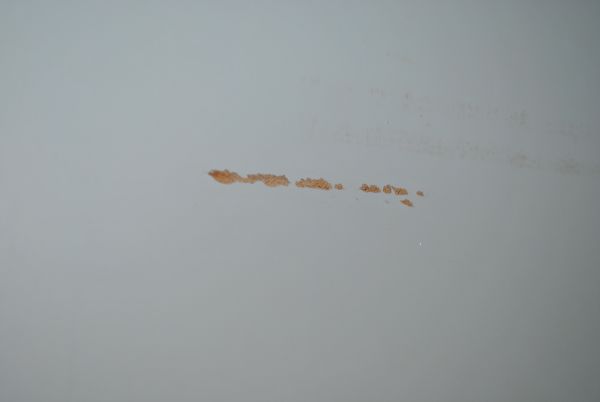

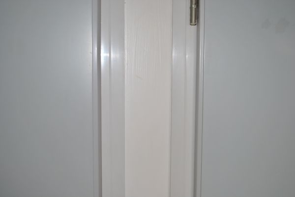

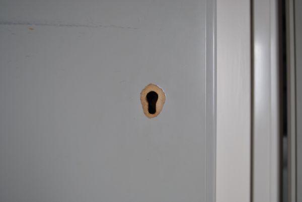

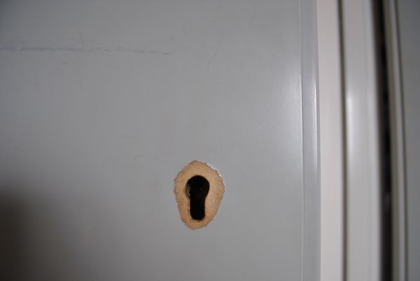

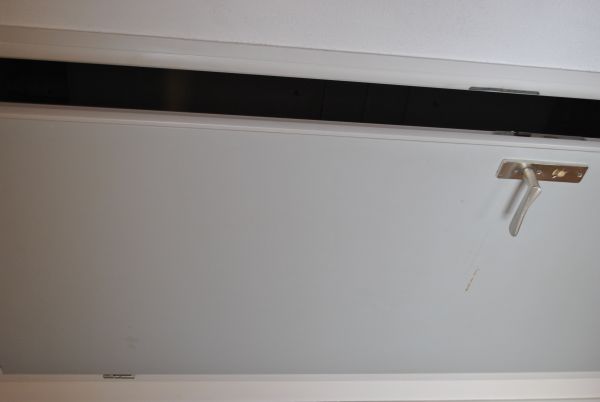

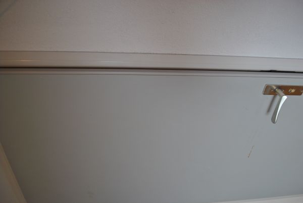

Beste klussers, (met dank aan kees de schilder)
Ik wil graag 5 binnendeuren schilderen.
Ze lijken een kunststof laag te hebben en direct daaronder, kan ik zien bij een beschadiging, zit een soort houtstructuur.
De deuren zijn totaal niet zwaar te tillen, geen massief hout van binnen lijkt mij maar ook zeker geen karton/honinggraat.
Het zijn opdekdeuren, ook niet heel erg "dik".
Ik had al even reactie van "Kees de schilder" waarvoor dank!
Met het advies foto`s te plaatsen.
Bij deze de foto`s en de vragen:
In welk stappenplan te werk gaan wat betreft schuurkorrel, grondverf of speciale kunststof primer? Welk materiaal, kwast of roller (soort) etc...
Alvast hartelijk dank allemaal voor reactie`s!!
Richard
Kees de schilder
Prima.
Het betreft composiet ( gelijk weer vergeten ) opdekdeuren met kunststof strippen op de diktezijden.
De rest van het oppervlak lijkt kunststof, maar is dat niet. Omdat dergelijke deuren van die leeftijd door de lakgordijnmachine zijn gehaald lijkt de toplaag op kunststof, maar het is gewone ( toen nog indien van voor 2005 ) terpentine verdunbare lak. Tegenwoordig gebruikt de fabriek uitsluitend watergedragen grond- en aflakken.
De kunststofstrips afnemen met reiniger en licht HANDMATIG opschuren. Machinaal kan maar door de wrijving ontstaat zoveel thermische spanning ( warmte ) dat het kunststof gaat rullen, en dat wilt u echt niet.
De rest van de oppervlakken ook reinigen en machinaal schuren met p240 of sia vlies.
Grond de beschadigde plekken eerst voor met een hechtprimer die ook geschikt is voor de kunststofstrippen.
Deze plekken repareren met 2K plamuur of een goede 1K plamuur en na droging vlak schuren. Die plekken wederom gronden en na droging licht schuren.
Hierna kunt u de deuren 1 x voor/ en 1 x aflakken in de gewenste laksoort. Uw voorkeur heeft zijdeglans. Hier kunt u uitstekend een watergedragen PU zijdeglansverf voor gebruiken.
Maar.. die droogt veel sneller dan alkyd dus u moet vlot en met de juiste gereedschappen werken, zeker nu de kachel weer aan gaat.
Neem een verfbakje waarin 15 cm vlitroller past en breng direct vanuit het verfbakje met de goed verzadig</U><U>de roller ( !) de verf op. Dus niet met een kwast gaan klungelen. Die gebruikt u voor de diktezijden. Want als u daarna moet uitrollen op en groot vlak bent u te laat en trekt u de verf weer open wat aanzetten en bonte plekken geeft.
Leg een stuk schoon karton onder de deur zodat u alles goed raakt en geen vuil van de vloer oprolt.
U zet heel vlot het bovenste deurvlak tot aan de slotkast op en rolt 1 x horizontaal uit. Ga direct door met het onderste vlak, en rol dit van beneden naar geheel boven 1 x horizontaal uit.
Vervolgens van onder naar boven 1 x verticaal uitrollen. Laat de roller het werk doen en druk niet te hard. Dan: Afblijven!
( Een 2e x verticaal uitrollen lukt misschien nog net als de kachel uit staat ).

Beste kees!
Ontzettend bedankt voor je zeer duidelijke en uitvoerige uitleg en plan van aanpak!
Ben ik zeer mee geholpen en weer een stuk wijzer wat betreft samenstelling binnendeuren...
Laatste vraagje, aangezien ik geen prof schilder ben, bedoel je in je laatste alinea met 1x opzetten en het bovenste vlak dan horizontaal en verticaal rollen, dat je de roller 1x in de verfbak hebt gedoopt en dan in 1x dat bovenste vlak dient uit te rollen?
Of kun je de roller er wel van af halen en opnieuw in verfbak dopen (i.v.m. strepen en de snelle droogtijd etc)
En moet ik perse weer licht opschuren tussen de 1e en 2e laklaag in?
De deuren zijn inmiddels gegrond, 2x want absorbeerden waanzinnig veel verf.....
Wel geschuurd tussen de lagen in tot nu toe hoor.
Zie nu nog wel wat strepen jammer genoeg en die sinasappelstructuur ondanks viltroller.....
Hoop dat het met aflakken wegtrekt.....
Nogmaals super bedankt!!!
Vr Gr Richard

U moet de verf ruim met de roller opzetten. Zet eerst een vlak helemaal vol en rol dan 1 x horizontaal uit. Doe hetzelfde met het andere vlak. Dat gaat uiteraard niet met 1 x indopen. Voor elke baan neemt u verf met de roller op uit het bakje. Uiteraard ook weer niet baggervet zodat u zakkers krijgt maar voldoende.
( Duidelijker kan ik het niet omschrijven en het is natuurlijk ook een kwestie van gevoel.)
Rol dan alles 1 x horizontaal en daarna 1 x verticaal. Bij die laatste 2 geen verf meer opbrengen alleen uitrollen.

Inmiddels al wat gedaan maar ik ontkom toch niet aan die sinasappel-structuur, ik gebruik de viltroller en druk niet hard, gebruik ook voldoende verf....
Kan ik eventueel de (waterdragende acrylverf) ook nog iets verdunnen met water, zodat het beter vloeit?
Het is behoorlijk dik/stroperig en droogt snel heb ik het idee, zou graag een heel strak resultaat krijgen uiteraard al is dat misschien nooit voor 100% mogelijk met roller?

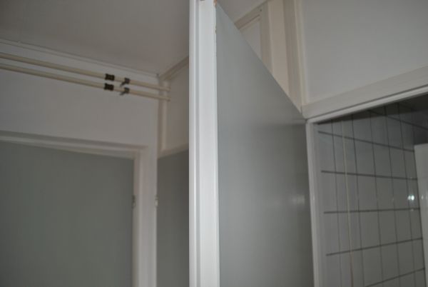

Als je die foto`s bekijkt van de deuren Kees, kun je me dan tenslotte nog zeggen hoe ik die met kunststof agfewerkte kozijnen schilder? Op zelfde manier als de deur wellicht?
In elk geval nogmaals heel hartelijk dank voor uw reactie!!!
Vr Gr Richard
Kees de schilder
De kozijnen ( ik neem aan dat u het over DEUR kozijnen behorende bij de opdekdeuren hebt ) zijn polynormkozijnen.
Deze zijn niet van kunststof maar gepoedercoat. Ook hier hetzelfde systeem als voor de kunststofzijstrippen.
Structuur is onvermijdelijk met rollerapplicatie icm watergedragen verf. Voor 100% strak dient u de deuren te spuiten.
U kunt watergedragen slechts matig verdunnen ( regelmatig goed oproeren is veel belangrijker ). Water is hier het verdunningsmiddel. Indien u te veel hiervan toe gaat toevoegen blijft er aan droge laagdikte een te dunne laag over die mogelijk niet goed dekt. Dus extra werk: nog een x aflakken.
