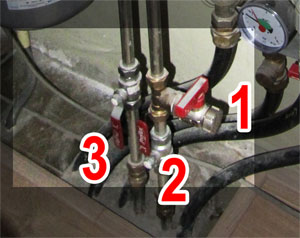

Heeft iemand tips hoe ik mijn vloerverwarming kan bijvullen? Het is mij niet helemaal duidelijk. Het is al een oud systeem plus minus 25 jaar oud. Het systeem staat los van onze CV installatie. De vorige bewoner heeft het wel uitgelegd maar het is door verbouwing ed. niet helemaal blijven hangen.,
De vragen die ik heb zijn:
Moet ik eerst nog ontluchten of gebeurt dit automatisch door de pomp. En wat moet de stand zijn van de kraantjes bij 2 en 3, zie foto. Ik heb geen idee namelijk. Hopelijk heeft iemand ervaring met een soort gelijk systeem. BVD!!
Mobel
Kranen 1,2 en 3 staan goed zoals ze nu staan, kraan 1 is de vul/aftap kraan van cv installatie,bij gebrek aan wateraansluiting zou je mbv van deze kraan de vloerverwarming kunnen bijvullen , wel daarna de cv installatie op drukbrengen (bij de ketel?)

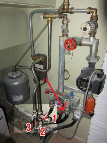

vul/aftapkraan tbv vloerverwarming zie ik op de foto niet , graag een betere foto plaatsen van de leidingen tussen wisselaar en verdeelblok(hogere gedeelte)

Het bijvullen van de vloer gaat volgens mij via die witte strangaftapper links boven aan maar deze lekken wel en is lastig. Ik zou deze vervangen voor net zo kraan als nr1. Verder de werkwijze van Mobel aanhouden dan moet het goed gaan.

Je moet de vloerverwarming vullen vanuit je cv.
Je kunt het beste die witte aftapper eruit halen, en dan een vul/aftapkraan erin draaien.
Hier sluit je een slang op aan welke je aansluit op de vul/aftap (1 v/d 3 kranen op de andere foto.
Vervolgens vul je je CV installatie bij op je normale vulpunt.(maar nu inclusief je vloerverwarming)
Daarna kranen sluiten en slangen afkoppelen.

Je zou een expansievatconsole kunnen plaatsen dan kun je daar een vulaftapmogelijkheid op kunnen zetten. Kans is groot dat je nog wel eens vaker moet bijvullen en dan heb je alleen maar gemak van de aanpassing.
Je expansievat hangt nu aan een stukje cvleiding en een knelkoppeling dat gaat waarschijnlijk al heel lang goed maar is toch geen aanrader om dat zo te laten.

Kijk eens achter de 2e slang van rechts uit, daar zie ik iets roods zitten.
Misschien een vulkraan?

Nee dat zit helemaal links toch?
Meer naar rechts mannen.
Naast de 2e slang. Op het onderste blok
En de vul nippel (blauw) ligt zelfs op de verdeler.

Denk dat Obelix2 gelijk heeft.

Yep Obelix je hebt inderdaad helemaal gelijk!
Ik had inmiddels ook de vorige bewoner gevraagd hoe het zat. Maar goed dat was achteraf niet nodig geweest.
