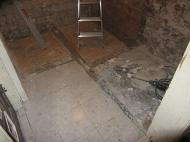

heb de binnen muren in de bijkeuken weggesloopt en nu wil ik de vloer op 1 hoogte maken.
in de lage gedeeltes is het verschil 13 cm
kan ik hier eerst paar cm tempex in leggen en dan een zand cement laag er over heen smeren of gaat ie dan scheuren??
Een harde persing isolatiemateriaal kan, maar dan moet de afwerkvloer wel voldoende dik zijn en voorzien van een wapeningsnetje. Helemaal dichtsmeren met zand cement kan ook, maar levert wel extra gewicht op. Dat geeft een risico op verzakken.

Tempex sowieso niet gebruiken,dat is te slap...eerder de genoemde hardepersingisolatie maar die is niet goedkoop hoewel je niet echt veel nodig hebt.....Zou het ergste vlakmaken met beton en daarna een dekvloertje erin (laten) smeren.....

ik heb 8 cm harde isolatie gebruik wat ik gratis kon mee nemen bij een aannemer die ik ken.
vervolgens dik 3 cm zand cement er op gestort.
hij lig er super bij!
