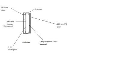

Er bestaat damp-openfolie, die moet je beslist niet hebben. Maar dat is een hele dure soort, ik denk dat de gewone landbouwplastic al goed genoeg is voor jouw toepassing.
Knollie
Dit is hoe ik het opgebouwd heb. Zo das nog ff puzzelen.
Knollie
Op mijn computer is de afbeelding groter :D
Knollie
Ik heb de folie via een isolatie specialist ( kammeraadje ) dus het is zeker dampdicht. Ik denk dat ik al weet hoe het gaat gebeuren.
Alles wat getegeld word direct aanbrengen op de wand. Overige laat ik stucen.
