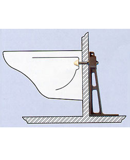

Het zwevende bidet moet worden bevestigd aan een Gibo wand. De wand is 7 cm. Er zal op worden getegeld met 11mm porcelanato tegels.
Ik kwam een plaatje tegen van Knauf waarin een wand closet is bevestigd aan een Gibo wand waarbij de ophang draadeinden door de wand gaan en aan de achterzijde met grote sluitplaten en moeren is vastgezet.
Vraag 1. Zou dit voldoende zijn om de krachten op te vangen.
In mijnsituatie zou dit kunnen omdat de wand grenst aan een inloopkast.
Er is ook een frame te koop die gedeeltelijk in de vloer en inde wand gefreesd zou moeten worden.
Ik kwam ook nog een frame tegen die aan de achterkant tegen de muur bevestigd wordt.Dit leek mij een hele goede oplossing maar ik kan het frame niet in NL vinden en het is nogal kostbaar.
Vraag 2 Aan welke bevestigingsmethode geven jullie de voorkeur
Vraag 3 zijn er andere oplossingen mogelijk.
Ik wil in ieder geval geen gebruik gaan maken van een voorzetwand.

7 cm is erg weinig.
Neem de afbeelding mee naar een constructiewerkplaats, ze lassen zo'n frame zo in elkaar, zorg voor de goede maten.
Bekende merken, die inbouw reservoirs verkopen, hebben ook speciale frames voor een bidet.
En zijn hier ook in nederland te koop.
En ik weet niet wat je duur vind, maar beter nu iets meer uitgeven, als straks met een gescheurde achterwand en tegels zitten.

Ik probeer het scheuren van de achterwand zeker te voorkomen en daar geld voor uitgeven is niet het probleem, maar ik wil de verschillende opties verkennen om de muur steviger en geschikt te maken.
Beugels aansschaffen is zeker een optie, maar omdat ik de andere kant van de wand makkelijk kan bereiken en niet in het zicht is vraag ik mij bijvoorbeeld af of ik het zelf af kan, door bijvoorbeeld aan de achterkant een plaat 18mm multiplex te kitten in combinatie met de draadeinden van het bidet en grote sluitplaten met moeren aan de andere zijde? Zou dat niet stevig genoeg zijn en wellicht nog beter? Of bijvoorbeeld twee houten balken 40x66(?) van vloer tot plafond.

Als er toch ruimte voor is zou ik voor de houten balken gaan maar wel een maatje zwaarder, dit i.v.m. de doorbuiging van de balken.
LeBouwski
Dan zal ik gaan voor 44x75. het beste lijkt mij dan door en door met draadeindjes.
Is het noodzakelijk om dat van vloer tot plafond te doen of volstaat bijvoorbeeld een hoogte van 120cm ook.

Van vloer tot plafond, anders hoeft u ook geen balk te plaatsen, de kracht komt dan nog op de wand te staan.
Met een maatje groter bedoel ik geen 44x69, die paar mm doen niet veel, 44x94 is toch wel nodig om doorbuigen te voorkomen.

Gisteren het bidet binnengekregen. Toch nog wel een loeizwaar ding zeg
Ik ga werken met het eerder door Peter voorgestelde frame, in combinatie met de houten balken 44x94.
