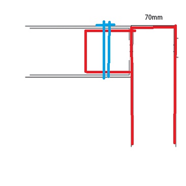

Bevestiging twee haakse stalen kokers (70x70mm)
Berriebeer
Beste mensen,
ik zit met een probleempje waarvan ik weet dat de oplossing niet moeilijk is maar ik er niet op kom.
Wat is de meest goedkope, stevige, maar mooie manier om zoals in bijgevoegde illustratie twee kokerprofielen op elkaar te bevestigen? Zat aan iets van blindklinknagels te denken, maar dat kan niet door de dubbele wand van het verticale profiel toch?
Het gaat om twee stalen profielen van 70mmx70mmx4mm
Bij voorbaat dank!
Henk E
Elektrisch lassen een mogelijkheid?
KlusRob
De in jouw tekening liggende koker dicht (laten) lassen met een plaatje staal, met daarop aan de binnenkant een moer gelast.
Dan met een bout dwars door de staande koker heen, zoals je zelf al hebt getekend.
(wel voor het lassen door de andere koker heen boren en ook door het plaatje om het gat op de juiste plaats te krijgen)
Als de liggende koker nu al is dichtgelast, zou je eventueel een moer erop kunnen lassen en in de kant van de koker die ertegenaan komt, een groter gat kunnen boren zodat dit over de aangelaste moer heen past.
De profielen vast aan elkaar lassen kan ook, maar dan krijg je ze niet meer van elkaar, en ik weet niet hoe groot het geheel is, en of het dus makkelijk is met vervoer en montage als je niet ter plaatste kunt lassen.
Blindklinknagels lijken me er niet sterk genoeg voor.

Hij moet inderdaad afzonderlijk vervoerd kunnen worden en 't is een vrij grote constructie. Lassen heeft dus niet de voorkeur.
Aan de hand van de oplossing met de gelaste moer ben ik verder gaan kijken, en vroeg me af of het ook een goede oplossing is om:
1) De liggende koker dicht te lassen
2) De profielen te positioneren
3) Zowel de staande als de liggende te doorboren
4) In de liggende een blindklinkmoer te plaatsen
5) Met een bout de profielen op elkaar vastzetten
(desnoods deze handelingen 2 maal uitvoeren)
Bij voorbaat dank!

Met een bout aan de buitenkant trek je ook een behoorlijke deuk in de koker indien deze een beetje dun is. Kan ook eventuel door de rakende kant met een.carroserriering en.daarna een kunststof dop erop. Of een stuk gasbuis erin laten hechten waar de bout doorgaat alvorens de koker dicht te lassen.
Berriebeer
Het gaat om een portaaldoeltje. De staande koker is 2 meter hoog, en de horizontale balk wordt 3 meter lang en aan beide kanten ingeklemd door de verticale balken.
Ik dacht aan kokers met een dikte van 4mm
Tiho
Erop liggend komt het een stuk minder op de bevestiging aan.
Henk E
Of je last er een stukje koker aan wat in die andere past en die kun je met een bout (horizontaal of verticaal) vergrendel je hem.
Tiho
Daarbij de koker dan niet te lang en gelast aan de binnenkant. Goed idee Henk.
