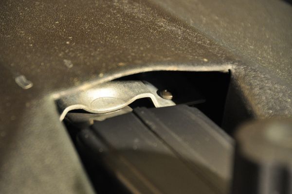

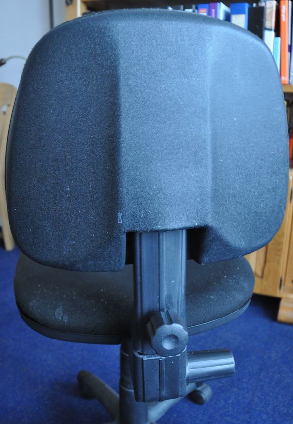

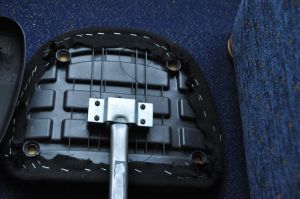

Beste gebruikers,
Van een nog goede bureaustoel is de bekleding enigszins besmeurd.
Om de bekleding van de rugleuning te kunnen vernieuwen, dient de kunststof rugschaal verwijderd te worden (foto 1).
De leuning kan door verwijderen van de draaiknop, losgekoppeld worden.
Met de vier schroeven op het metalen plaatje (torx T10H, foto 2), is de stang, voor bevestiging vd leuning op de stoel, vastgemaakt.
Niet helemaal duidelijk is hoe de kunststof rugschaal is vastgezet.

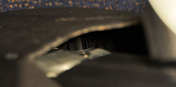

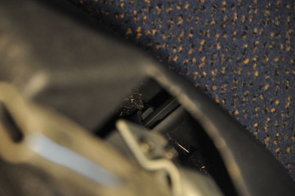

Er is wel enigszins een pen, met 2 lipjes, vastgeklemd in een gat, te zien (foto 3).
Of er misschien 4 van zulke pennen (in elke hoek) aanwezig zijn, is niet zeker.
En ook niet hoe deze losgekoppeld kan worden.
Misschien door een lange schroevendraaier iets opwippen?
Hoe zou de schaal schadeloos gedemonteerd kunnen worden?
Bij voorbaat dank voor de medewerking.

Inmiddels is heel iets meer duidelijk.
In de linker- en rechterbovenhoek zit een kunststof pen. Met een soort I-profiel, onder twee uitstekende lipjes, en ca. 10 mm in doorsnee. Welke in een ring sluit.
Of eenzelfde pen ook in de twee benedenhoeken zit, is niet te zien.
Misschien dat deze pen, door heel iets verdraaien, uit de ring kan.

Probleem opgelost
Het is een kliksysteem, welke losgemaakt en weer vastgezet kan worden.

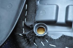

Op de ondergrond van de rugschaal (foto 1), bevinden zicht vier gaten. Met daarin een ring, die aan de bovenkant conisch is, en aan de onderkant vlak (foto 3).

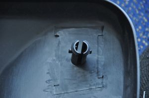

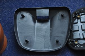

Op de rugschaal (buitenste plateau, foto 2) bevinden zich vier pennen. Met daaraan telkens een rand, die aan het uiteinde ook conisch is, en aan de andere kant vlak (foto 4).
De pennen zijn hol, en kunnen daardoor in elkaar geknepen worden. Voor ontkoppeling.
Door de conische vlakken kan gewoon door drukkracht de schaal weer op de ondergrond worden vastgezet.

Hoe heb je het los gekregen, met een lange schroevendraaier, of heb je nog speciaal gereedschap gebruikt.
En heb je alleen de rugleuning, of ook de zitting losgemaakt?
Rolf58
Eerlijk gezegd, is het niet helemaal volgens de regels gebeurd.
Allereerst is de rugleuning van de stoel verwijderd.
Daarna moet de kunststof rugschaal iets van de houten schaal met bekleding verwijderd worden, om de pennen te kunnen losmaken.
Met een grote schroevendraaier (een grote bandenlichter of ander voorwerp zou ook kunnen) is iets ruimte gemaakt, en er een latje tussen geschoven.
Aan één zijde van de pen.
De bedoeling was om dat ook zo aan de andere zijde van de pen te doen.
Maar toen, bij het tussenduwen van de schroevendraaier sprong het kliksysteem los.
Om zich kan het zo ook wel, mits voorzichtig.
De twee zijden van de pen gaan dan iets naar elkaar,
waardoor de rand uit het gat kan springen.
Alleen als dat vaak zo gebeurd, kan de rand om de pen, in de rand in het gat, iets beschadigen.
Waardoor de sluiting minder sterk kan worden.
Daarom, als het mogelijk is, dienen de twee delen van de pen met een tang (of steeksleutel) op elkaar geduwd te worden. Zodat de verbinding volgens de regels ontkoppeld wordt, zonder beschadiging.
