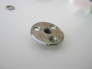

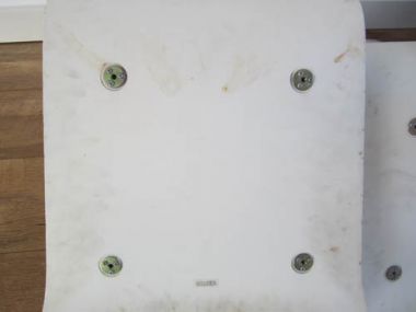

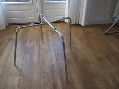

Ten behoeve van het bevestigen van een chromen onderstel onder een stoel ben ik op zoek naar een nieuwe "ring" (zie foto's). Ik weet alleen niet hoe zo'n onderdeel heet of waar ik die kan kopen.
Wie kan mij op weg helpen?

Klopt, maar de houten zitting is erg dun plus zo'n moer kan geen momentkrachten op nemen... Ik ben echt op zoek naar een vervangend onderdeel.

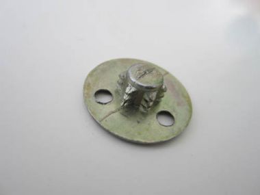

Ben je er één kwijt, of is ie kapot/te lijmen?

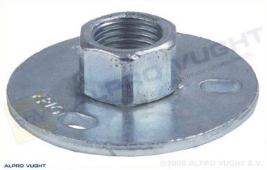

Een inslagmoer is ook een optie. Vind ook nog een "Bevestigingsschijf met moer":

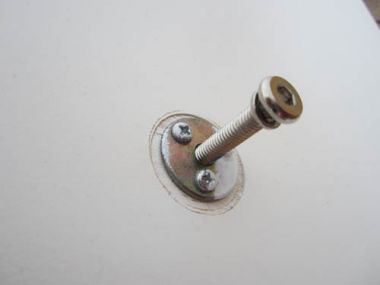

Grondverf
Als ik het goed zie, zitten die flenzen aan de zitzijde van het zitgedeelte. Constuctief gezien ook juist voor als je de stoel moet optillen. Kun je niet een schroef met een platte kop (net zoiets als een slotboutje, maar dan nog platter) aan de zitkant doorvoeren? Dus andersom, zeg maar? Ben je meteen die kopjes van die andere schroefjes onder je zitvlak kwijt. En dan met een ringetje en borgmoertje aan de andere kant?
