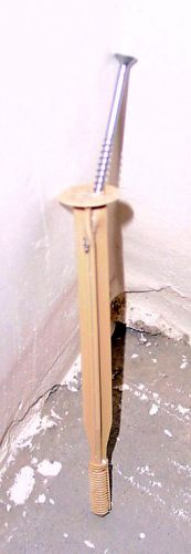

Tegen het plafond van onze berging zitten houtwolcementplaten (dik circa 25 mm) waaronder polystyreenplaten (dik circa 100mm) Deze platen vormen samen een geheel (sandwitch constructie) en zijn bevestigd met een soort (deels?) platstic plug.
Aan de buitenkant zie je alleen de plastic plug zitten.
Weet iemand hoe je deze pluggen er uit krijgt en/of hoe de bevestiging werkt?

Dit zijn zogenaamde kunststof slag pluggen, voor éénmalig gebruik.
Om die er er uit te halen zal niet meevallen.
Je kunt de platte kop proberen af te breken, maar dan kun je de plug niet meer gebruiken.

De montage geschiedt doordat een kunststof "stift" met weerhaken in een vooraf geboord gat wordt geslagen.
De-montage is daardoor altijd lastig.

Het ging verbazend eenvoudig. Gaatje in de plug boren, stevige schroef erin en met een breekijzer er uit trekken.
