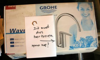

Goeiemiddag,
Ik heb een grohe wave keukenmengkraan maar ik snap niet hoe ik de uitloop moet bevestigen. Er zit een soort driekwart ring bij die, volgens mij, in een uitsparing van de uitloop moet waarna het geheel in het kraandeel moet. Of is het juist andersom? Driekwartring eerst in kraandeel en daarna uitloop erin? En hoe knijp je de ring samen (omdat hij anders niet in het kraandeel past? Alle suggesties welkom want nu heb ik een "fonteinkraan"!

Uit mijn hoofd.
de uitloop in de kraan drukken, dan heb je aan de achterkant, van de kraan, waar de uitloop inzit, een uitsparing waar je deze in kan drukken. zodat de uitloop geborgd zit.
groeten b.
Woody100
Hoe simpel kan het zijn als je je ooggies gebruikt..! Had die hele uitsparing niet gezien en mij dus voor straf helemaal suf gepiekerd! probleem opgelost, hartelijk dank!

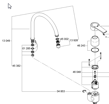

Even wat tekeningen
anders de rubbers even in vetten en dan net wat @Boudewijn0318 zegt achter in schuiven.

Hij stond ook niet op de Grohe site zelf maar vandaar een link naar grohedhz
(tis dus een bouwmarktenkraantje) daar vond ik overigens alleen maar een pdfje van de gebruiksaanwijzing die in de doos zat. Maar goed, "fontein" is weg en hij p... nu in een mooie boog. bedankt voor de inspanning
