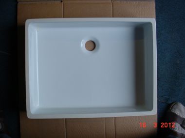

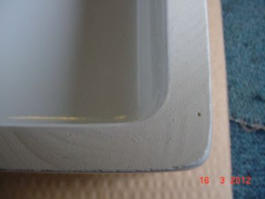

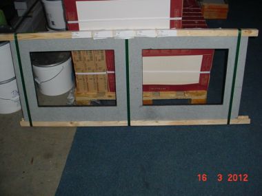

Hieronder enkel foto's van de onderbak en het Graniet bovenblad.
De buitenafmetingen LxBxH van de wasbak zijn 500x380x125mm, de wanddikte/lijmvlak is 20mm.
Het werkblad is 1270X530x20mm.

Ook heb ik gekeken naar het totale lijmoppervlak rondom onze keramiek wasbak,
De wanddikte is 2cm (zie mijn eerdere foto) de totale nuttige lijmlengte/oppervlak rondom is 50+50+38+38=176 X2cm=352cm².
indien ik dit deel door het 8kg gewicht van de bak gevuld met 30liter water =38kg dan heb ik een maximale last van 38/ 352cm²=0.1kg/cm²

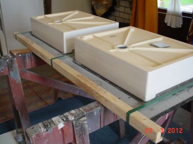

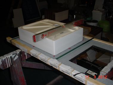

Inmiddels heb ik het blad op een perfect waterpas en uitgelijnd stel schragen geplaatst.
Dit om te bepalen welk de beste methode is om de bakken te lijmen.
Zoals nu weergegeven kan ik zonder hoofdbrekens aan de onderzijde en binnenzijde de doorgelopen lijm netjes vlakken.
Vanmiddag naar de bouwmarkt voor een patroon Poly-Max Crystal, deze heeft een treksterkte van 210 N /cm²

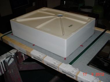

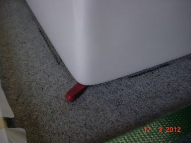

De onderbouw wasbakken zijn gelijmd.
Allereerst de boel goed met spiritus gereinigd en 24 uur laten uitdampen, daarna, na een onrustige nacht, :) het graniet blad omgekeerd en daar bovenop de wasbakken geplaatst.
Met de kitspuit een 5mm rups Poly-Max Crystal in het midden van het draagvlak gelegd, hierna onmiddellijk de wasbakken één voor één geplaatst in het bed van lijm.

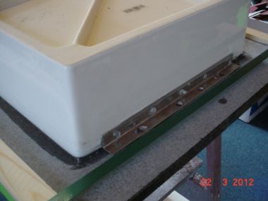

Het Idee van @Techno tim om een aantal extra hoeklijnen te plaatsen heb ik 24 uur later ook toegepast.
In de RVS hoeklijn werden een aantal 8mm gaten geboord voor een naar mijn gevoel nog betere verankering.

Van onder ziet het er goed uit.
Goed laten doorharden waarna je het blad voorzichtig op je meubel zal moeten tillen.
Doe dit met een paar man/vrouw.
