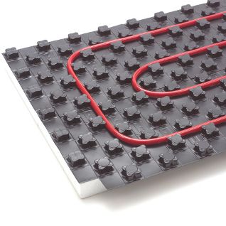

Dag allen,
Ik ben bezig met vloerverwarming voor een hele beneden verdieping. Deels is beton ondervloer en deels houten ondervloer. Ik wil 2cm piepschuim (EPS) isolatie op hele vloer leggen. Daarop wil ik vloerverwarmingsleidingen vast zetten. Zijn er beugels die geschikt zijn voor op piepschuim?
Alvast bedankt.
Aouf
Heeft niemand een idee?
Boudewijn 033
Leg je hem niet op een krimp net?
Dan kan je de slang met ty wraps ofzo vastleggen.
Groeten b
Je hebt ook speciale islatie platen voor vloerverwarming, met nokken er op.
Daar kun je dan gemakkelijk de slangen in vast leggen.

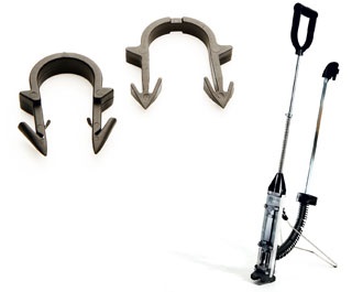

Maar er zijn ook speciale beugels voor in de isolatie.
Maar daar heb je dan weer een speciaal stukje gereedschap voor nodig, om die beugels er in te schieten.
Ingmar89
Deze laatste beugels zijn voor piepschuif met een soort gaas erop, hier blijft het dan in hangen.
In gewoon piepschuif trek je het zo weer los...
Anders gewoon vastzetten door het piepschuim heen.
