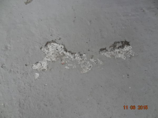

Ik heb in mijn garage een betonvloer die gevervt is met beton verv denk ik Er zijn plekken bij waar de verf steeds loslaat van de beton en als ik dan kijk is de betonlaag gewoon schoon hoe kan ik dit het beste weer herstellen zodat deze verfgoed hecht op deze beton vloer

Het beton kan dat wel schoon lijken maar het gaat hier duidelijk om onthechting door een instabiele ondergrond. In een garage kan olie of vet nog wel eens de oorzaak zijn. Mogelijk is ook op die plekken de ondergrond poreus. Moeilijk te beoordelen zonder foto.

IK ga u een foto toezenden zo dat u mij meer informatie kan verstrekken Er
zijn plekken bij die wit uitslaan ik dacht eerst aan zout maar dat is geen waar tot hier al zeker heel veel dank voor uw reactie

Die witte plekken kunnen duiden op zg kalkbloei. Dit is calciumcarbonaat.
Op zich niet erg. Wat wel zorgelijk is zijn de putten in het beton. Beton is wel poreus, maar hier liggen er vrij diepe delen vrij.
Ik zou advies inwinnen bij een specialist. De putten moeten opgevuld worden zodat er weer een goede hechtbrug ontstaat, want op dergelijke ondergronden kan verf niet sluitend hechten.

Ok ik kijken waar ik de specialst kan te pakken krijgen voor verdere stsppen te ondernemen
