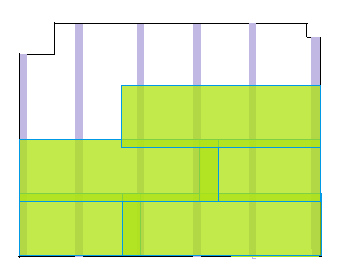

Ik wil mijn schuurtje omtoveren in een badkamer. Ik wil de vloerdelen verwijderen en vervangen door een vloer met Lewis platen. Ik heb daar een aantal vragen over.

Kun je in paint eens een kleine tekening maken van hoe je hetin gedachten hebt.

De badkamer wordt 2,34 x 3,04. De kruipruimte in ongeveer 60cm tot de onderkant van de vloer.
Alle balken zijn vandaag verwijderd. Het was een zootje en we gaan het helemaal opnieuw doen. We gaan een stenen muurtje bouwen op de fundering. Daarop komen de balken. Ik wil de balken om de 60 cm gaan leggen. En daarop de Lewis/beton combo.
Op de vloer komt een binnenmuur van 7cm Ytong blokken. Achter de Ytong blokken komen nog eens 7cm pir platen. Aan de kant van de buitenmuur dus.
De waterleiding gaat door de muur.

Is een PS isolatie vloer mischien niet beter voor jouw.
Dit zijn betonnen balkjes met broodjes er tussen.
Als je daar een net van rond 6 mm staal op doet en daar je vloerverwarming op vast.
Het geheel storten met 2 cm dekking op de vloerverwarmingsbuis.
Mooi vlak storten en je kunt er met dikbedlijm zo tegels overheen plakken.
Als je de leidigen 20 cm vrij houd van de bestaande muur kun je er zo op verder met je Ytong wand.
Heb je alles in een en geïsoleerd en goed stevig voor de wasmachine.
Geen kans op roest van de sparingen in de platen voor het riool.
Geen hout meer in de kruipruimte.
Geen problemen met vocht in de isolatie.
In het verlaagde gedeelte ruimte voor een douchedraingoot.

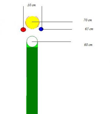

Krijg je ook een badmeubel in de badkamer.
en een handoekdroger/stalen bad stalen douchebak.
Zodra je een badmeubel krijgt moet de waterleiding zichtbaar geaard worden.
vanaf het lichtpunt een leiding met een geel groene draad naar een inbouwdoos op 55 cm uit de vloer nabij de afvoer van de wasbak.
vanaf die doos naar de vloer met een buisje en dan met een draad naar het netje.

Maar hoe kun je de waterleiding zichtbaar aarden? Ik wil hem in de muur infrezen. De bedoeling is dat er dan alleen maar een koppeling zichtbaar is.

De leiding die uit de muur komt snij je af 3 cm buiten je tegels.
De kopeling naar de kraan is vaak een haaks 15 10 of 12 10.
Je houd dan 2 cm over voor het aardklemetje.
Als je deze maten aan houd voor riolering/warm en koud en daar boven een doos voor de aarde.
Vanuit die doos een draad naar warm en koud
Let wel op, dat deze hoogte maten voor afvoer en waterleiding, niet voor elk badmeubel toepasbaar is.
Dat heeft vaak met de afvoer te maken die op de wastafel van het meubel moet komen.
Anders heb je kans dat een lade niet dicht kan.

Ja ik moet de wastafelkast er maar even bij pakken. De vloer is inmiddels uitgehard dus ik kan even passen.
Ik heb trouwens wel moeite om de tekening te lezen. Misschien snapt mijn vader 'm wel.
