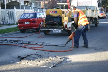

Bij een drilboor moet je aan zoiets denken:
Female
Iets er tussenin dan.
Zo snel en efficiënt en handzaam mogelijk natuurlijk :-)
Een voorhamer voldoet prima, dat is een grote zware hamer, net zoiets als een kloofbijl voor hout.
