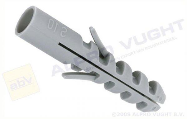

Wat voor boortjes heb ik daar voor nodig? Gewone betonboor, of, aangezien het misschien een erg harde muur is, hoor ik iets over diamant boortjes ofzo?
Heb je die allemaal weer in verschillende diktes ook?
En welke pluggen? Je hebt er zoveel verschillende, ook weer voor beton maar daar ook weer zoveel keuze in. Heb je misschien daar ook afbeeldingen van?
Poster
Dit soort plugjes b.v. zijn verschillende maten te koop.
Op het doosje van de pluggen staat de boormaat voor dit soort sds boren voor in een boorhamer, en geschikt voor betonmuren.
Maar plugje 6 is boortje 6 .b.v.

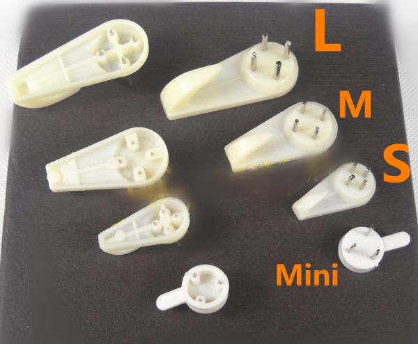

Zoiets vind ik altijd zo vreemd. Zijn dus wel van die plastic haakjes met pinnetjes, maar simpele spijkertjes ho maar?
Boren, schroefje, plugje ok, heb echter heel veel kleine lichte schilderijtjes en dergelijke op te hange. Gewoon een spijkertje had erg welkom geweest.
Poster
Die "plastic haakjes" worden bergeleid door het plastic voetje, en zijn ook erg kort, dus zitten snel in de muur, maar kunnen niet erg veel "last" dragen.
