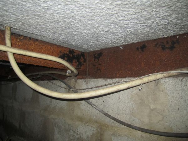

Hallo, wij hebben een bungalow gekocht van 1975 en deze wordt gedragen door een betonnen fundering met metalen frame. De balken zijn 15 x 15 cm en hierop liggen betonplaten van 5 cm.
Is het ok om hierover te sjappen?
Sommige delen zijn vanvoor verroest door wss condens.

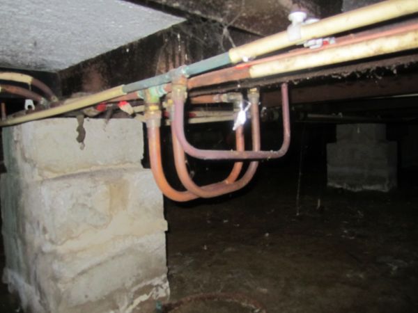

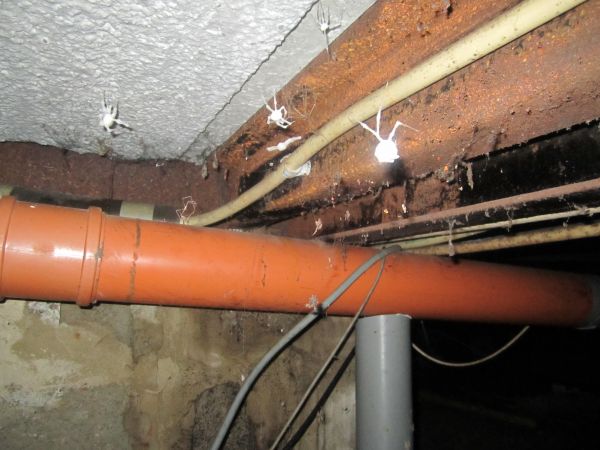

De roestvorming is zorgwekkend. Wellicht kan je er een constructeur naar laten kijken. Is er ventilatie in de kruipruimte?
De riolering mag ook nog wat beter gebeugeld worden.
Of de roestvorming op de waterleiding een probleem is, mag iemand anders beoordelen.

Sorry ik bedoelde eigenlijk een zandcementvloer leggen. Sjappen is meer dialect hier. https://nl.wikipedia.org/wiki/Zandcementvloer We hebben geen idee of zo een soort fundering wel veel extra meer gewicht kan verdragen.
Er is ventilatie in de kruipruimte.
De roestvorming is enkel wel in het begin.
Op andere gedeelten ziet het nog mooi zwart.
Dus best naar laten kijken.
Riolering zullen we beter beugelen.

De fundering bestaat voor zover op de foto zichtbaar uit gemetseld blokken.
Het probleem is de begane grondvloer zo te zien.
dat roest kan een probleem zijn
vliegen de stukken er af of is het alleen oppervlakkige roest ?

Idd gemetselde blokken en daarop ligt een metalen frame en daar bovenop liggen de betonplaten van 5cm. Is dat zo een beetje stevig dat je weet?

De stukken kwamen er nier af nee. Het is enkel oppervlakkig.

Op die tweede foto lijkt het geen oppervlakkige roest.
Ik verwacht dat een zandcementvloer geen probleem vormt. Maar bij zo'n grote verbouwing wordt er al snel een constructeur bij gehaald, die kan dit ook mooi beoordelen.
De begane grondvloer bestaat uit betonplaten van 5cm zeg je. Is dat de totale dikte? Ligt daar nog wat op / hoe is het aan de bovenkant afgewerkt?
Ik heb nog niet eerder gezien dat er zoveel staal in de kruipruimte zit. Een fundering op staal dus :mrgreen: Maar erg verstandig is dit niet geweest, gezien de staat van nu. Is het misschien gebouwd als een tijdelijk gebouw? Is het in België?

We zijn erover geweest met ons hand en met een hamer tegen geklopt en er vloog niets af. Het is dus oppervlakkig maar sowieso zullen we er een architect bijhalen dan.
