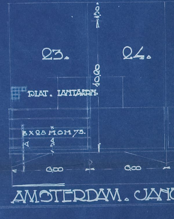

Dank EricSa. Ik heb bouwtekeningen, zie bijgevoegd. Het balkenplan en de plattegrond van de oorspronkelijke bouw. Waar nu de doorgang zit zat voorheen dus muur.
Voor de duidelijkheid. De doorgang (en drempel die weg moet) zit aan de bovenkant van de tekening rechts van het midden, met de diagonaal gestreepte lijn.

Dit is een zogenoemde blauwdruk/ blueprint.
Hierop is alleen de plattegrond te zien en niet welke materialen zijn gebruikt. Is in dt geval niets zinnigs over te zeggen.

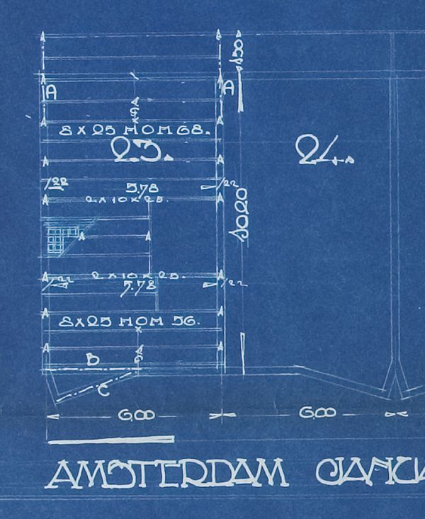

Heb je ook de balklaag er onder
op dat stukje staat waarschijnlijk wel de informatie die we zoeken

Deze tekening stond ook al in je eerdere post.
Dit is het dak en de hijsbalk aan de voorzijde.
ik bedoel de constructie tekening waarop de balklaag van de zolder en het toen nog platte dak waarop nu de opbouw staat

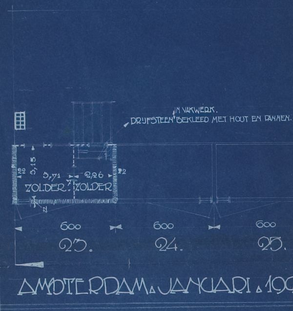

De bestaande achtergevel is volgens de tekening opgebouwd uit een vakwerk met drijfsteen.
de vraag is of die betonbalk onderdeel van dat vakwerk uitmaakt

Excuus, hier de balkenlaag eronder.
Als je kijkt naar die eerste foto, van de muur van de buren, lijkt dat dan inderdaad vakwerk met drijfsteen? En wijst de foto van het boorgat daarop?

Tijdens de bouw zat er in ieder geval geen betonbalk
de achtergevel ruste toen op twee houten balken van 100*250
Dat gaatje kan best drijfsteen zijn (bimsbeton)
maar dat is hier vandaan niet te boordelen
mogelijk is er tijdens het plaatsen van de uitbouw iets aangebracht.
heb je daar ook tekeningen van ?
vraag een constructeur ter plaatsen te kijken
ik zal je een Pb sturen met een goede bedrijf in Amsterdam
als er geen tekeningen zijn is het ook voor een constructeur noodzakelijk dat je de constructie open maakt om te zien wat het is
