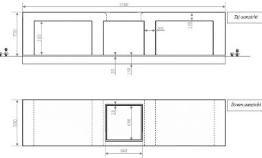

Ik ben van plan een betonnen buitenkeuken te storten, bestaande uit een vloerplaat, 4 poten en een topblad (350x80x15 cm). Nu kan ik weinig info vinden op het internet over de minnimale dikte van de grondplaat. Ik dacht zelf een gat te graven van 40 cm diep, 20 cm zand te storten, folie ertussen en vervolgens 15 tot 20 cm beton te storten met bewapening. Is dit voldoende?
Daarnaast vroeg ik me af met welk soort beton of 2e afwerkingslaag krijg ik de topplaat en poten zo glad mogelijk?

Ik ken je ontwerp niet, maar een bodemplaat van 10 cm gewapend moet toch voldoende zijn. Als je googlet op betonnen aanrechtblad krijg je een fotoserie van RTL waarin zo 'n blad wordt gemaakt.
Gezien de lengte van het geheel zou ik toch wel 15 cm beton storten met 8 mm wapening, er komt ook nog een gewicht van die lengte bovenop.
Bjorn
Als ik het goed heb gaat de buitenkeuken zelf 2300 kg wegen (1.12 m3 beton). Dit gewicht komt op de bodemplaat te staan.
Hoe kan ik het makkelijkst een tekening maken en deze op het forum plaatsen, zodat ik het eea wat makkelijker kan uitleggen. Ik zou namelijk graag de keuken plaatsen maar zie nogal wat beren op de weg. Voornamelijk het storten/ bekisting en glad afwerken.

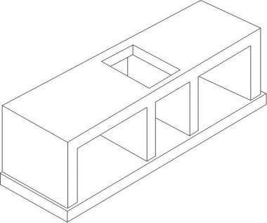

Bjorn
Dit is het idee.
Voorals nog hou ik een gewapende fundering aan van 10 cm. Is het vervolgens wijs de poten en het blad in één keer te storten of zou ik de poten appart kunnen storten en later het blad. Dit lijkt mij eenvoudiger. De site van rtl had ik overigens al gevonden maar ik werd daar niet echt wijzer van mbt het afwerken van het blad. Dit moet namelijk geen geknoeide etensresten e.d. opnemen, vandaar dat ik het zo glad mogelijk wou. Ik heb inmiddels al geleerd dat beton ook te schuren is. Zou dit een optie zijn?
Bbtb77
Schuren kan, alleen niet als je grind gebruikt. Dan zul je moeten polijsten met diamantschijven. En hoe glad je het ook maakt, beton zal altijd viezigheid opnemen. Dan zul je het blad toch moeten afsluiten, bijvoorbeeld met een oxaanolie.
Pepjo
Ik zou poten en blad samen storten, en de wapening van het blad door laten lopen in de poten.
Mocht je de poten apart storten, dan wapening eruit laten steken en die meewerken in de wapening van het blad.
Schuren van beton met grind kan naast diamantschijven ook met komschijven, die zijn een stuk goedkoper! Kan gewoon in de haakse slijper en droog gebruikt worden. Maar er zijn al diverse topics geweest waarin een heleboel staat hierover...
