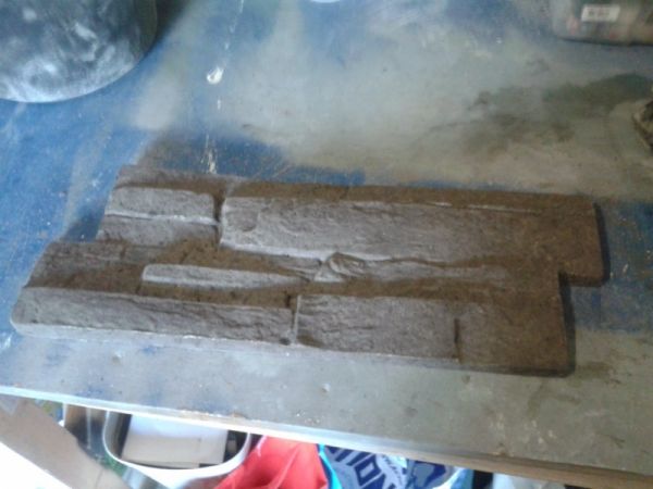

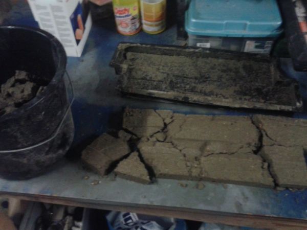

Poging 1 was niet erg geweldig gelukt,
Meerdere optie's:
1 Beton ( kant en klaar ) lag al een tijdje in een vochtige schuur
2 nachtvorst na het gieten
Beton kwam na goed 36 uur als peperkoek uit de mal gebrokkeld ,
de restanten kan je met de hand verkruimelen.
Volgende poging met vers beton proberen maar

Stefan666
Dit was kant & klaar beton mix, die vochtig was geworden.
Zak lag nog in de schuur en denk, mha.. voor decoratie.. zal wel
sterk zat blijven.
Denk dat de werkende bestanddelen al uitgewerkt zijn .
Ben gewoon slordig geweest.

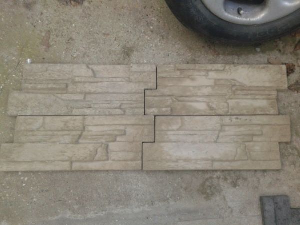

1 Deel portland
2 Delen zand
50ml kleur granulaat
De eerste die heel uit de mal komt.
( de enige ook met deze mix )
Dit is de bedoeling, perfectie is het nog niet maar er is hoop :)

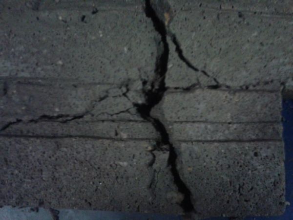

Eerst de mallen maar weer schoonmaken, de laatste ( foto ) die kwam schoon uit de mal ( zo te hergebruiken )
De andere.. ja..
Die hebben weer 100 bar nodig & vuilfrees :)
Het viel trouwens op dat de 1 deel portland, 2 delen zand mix eigenlijk
meteen losliet uit de mal , en veel sterker is.
Ben geen bouwvakker of metselaar, maar het lijkt mij dat het hogere
gehalte portland toch een oplossing is.

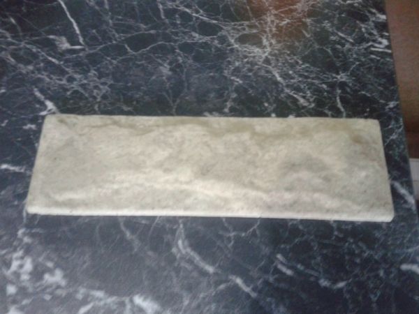

Niet slecht, dit is kant - en - klaar beton van de bouwmarkt voor
de professioneel.
4,95 ex btw , dus wel iets prijziger als het standaard bouwmarkt spul.
Maar.. moet zeggen, het resultaat mag er zijn.
1 zak ( 25 kilo ) is genoeg voor 4 mallen te vullen.
Beter te verwerken ook, het beton is veel *dunner* als van de bekende bouwmarkt , de luchtbelletjes tril je er "op de hand" zo uit.
Iets minder, de overlevende van 4 ( er zitten 4 vormen in 1 mal )
Deze zijn erg dun, en breken snel.
Of voorzichtig mee doen, of toch vezels / versteviger toevoegen.
