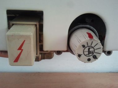

Ik heb net een nieuwe kamer gehuurd, maar ik snap niet zoveel van de kachel. Ik weet sowieso niets van dit soort dingen af. Kan iemand mij vertellen wat alle icoontjes op de knoppen betekenen? Want ik wil hem graag zachter zetten, maar ik weet niet hoe. En het is sowieso wel handig om te weten wat het allemaal betekent. De knoppen kunnen volgens mij beide worden ingedrukt. En er staat geen naam van het model op deze Dru kachel.
Dit zijn de knoppen.

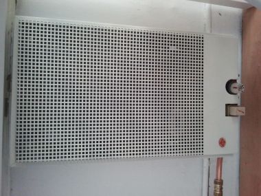

Dit is de kachel zelf.

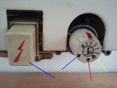

Blauw links is de ontsteking.
Blauw rechts is de waakvlamstand, deze indrukken en op de ontstekingsknop drukken.
Rood is uit.
Geel is de hoogste stand.
Groen is de laagste stand, de streepjes er tussen geven de verschillende standen aan.
De rode streep bovenop is volgens mij niet standaard, ik denk dat die er op geschilderd is om de meest gebruikte stand aan te geven.

Stand regelen doe je door hem op het kleine vlammetje, het grote vlammetje of ertussenin te zetten. Het soort sterretje/ explosie zal de stand zijn om hem te ontsteken. De stip zal uit zijn. Door hem aan te steken zal je een of beide knoppen een poosje ingedrukt moeten houden, maar dat weet iemand anders je vast nog beter te vertellen.

Ik heb nog wel één vraagje trouwens. Hoe weet ik waar hij op staat? Want bij die draaiknop staat nergens een streepje o.i.d. zodat ik kan zien dat hij bijvoorbeeld op het kleine vlammetje staat, of dat hij iets anders staat. Weet iemand toevallig of dat icoontje dan boven, onder, links of rechts moet staan?
Recht boven de knop zit de markeerstreep of punt als het goed is, die kan slecht zichtbaar zijn onder de mantel.
