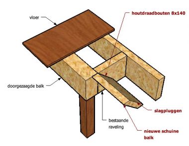

Weer een schetsje, bovenaanzicht van de nieuwe situatie deze keer:
Het nieuwe schuine stuk balk wordt aan de ene kant met slagpluggen in de muur gezet, en aan de andere kant met houtdraadbouten in de kopse kant aan een raveling geschroefd.
Deze nieuwe situatie is dan in trekkrecht net zo sterk als het oude muuranker met een doorlopende balk?
Zoals ik op beide tekeningen zie is een stukje nieuwe balk steviger dan het stukje oude balk dat zou blijven zitten.
Wamelis
Klopt, het nieuwe stuk balk zou groter worden.
Ik had het idee dat houtdraadbouten in trekkracht niet sterk genoeg zijn om de kracht van het gevelanker op te vangen.
Maar als dat wel zo is, dan gaat inderdaad de hele balk eruit, wel zo makkelijk.
